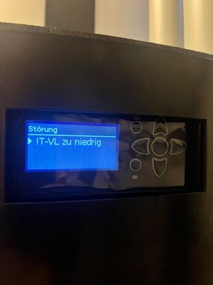

es ist ein:
Vitocal 250 - A
Vitotrans 353 und der zeigt auch immer ein Störung (siehe Bild)
Ich werde nie verstehen,warum man eine Wärmepumpe mit einer Friwa kombiniert. Ist das Schlimmste,was man machen kann. Energetisch gesehen. Man muss nämlich mehr Heizwasser erhitzen als man an Brauchwasser überhaupt benötigt. Noch dazu muss der Pufferspeicher auf einer Mindest Temperatur gehalten werden. Die Fehlermeldung besagt nun,dass die Vorlauftemperatur nicht ausreicht,dass WW bereitzustellen. Der erste Blick sollte hier zum Puffer gehen,welche Temp. der hat. Zweiter Blick auf die Vitotrans,welche WW- Soll eingestellt ist. Die Puffertemp.muss hierbei höher als die WW- Soll sein. Als Drittes muss die Pumpe an der Vitotrans aktiviert sein. Ohne Pumpe kein Heizwasser,ohne Heizwasser funktioniert der Wärmetauscher nicht.
Es kann natürlich auch ein Fehler in der Steuerung auftreten. Wie auch immer der geartet ist.
Wie ist es,wenn du die Fehlermeldung quittierst ? Kommt der Fehler gleich wieder ?
Und da die Kartusche für die Enthärtung aufgebraucht ist,könnte auch eine Verkalkung des WT in der Vitotrans vorliegen.
Wenn ich es quittiere kommt es nicht sofort aber nach einer gewisse Zeit. Ich bin dabei zu dokumentieren welcher Uhrzeit oder in welcher Abschnitt der Fehler kommt. Ich hab zwei Heizkreise die habe jetzt ausgeschaltet allerdings würde mir gesagt das die Heizkreise immer eingeschaltet bleiben soll. Stimmt es?
Zumindest muss der Pufferspeicher immer auf einer Mindest Temperatur gehalten werden. Die mindestens so hoch liegt wie die WW- Soll.
