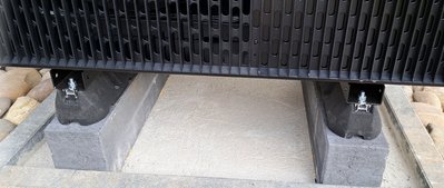

Hallo, wir möchten die Plattform, auf der unsere Viessmann Außeneinheit Vitocal 250-A steht etwas verschönern. Sie steht auf Viessmann Dämpfungssockeln und zusätzlich hat unser Heizungstechniker Treppenstufen daruntergestellt. Er meinte, dass die Außeneinheit nach unten so viel Platz benötigt (30cm). Stimmt das?
Ich würde gerne den Rand der Plattform erhöhen und dann mit Kies aufschütten. Ab Oberkante Kies wären dann 18cm frei bis zur Unterkante Wärmepumpe. Geht das, oder ist das zu riskant?

Das kommt auf die Winter in deiner Gegen an.
Wenn es regelmäßig Schneehöhen von 50 cm gibt sind 18 cm zu wenig.
Auch bei längeren Eistagen kann das gefrierenden Kondenswasser wischen den beiden Treppenstufen mehrere cm nach oben wachsen.

Wenn Du eine kontrollierte Kondenswasserableitung, zb. mit Beheizung hast, und kein Schnee in dem Bereich anfällt, dann wird das kein Problem werden.
Wenn jedoch das Kondenswasser ungeführt einfach aus der Anlage tropft, und versickern soll, dann sieht das im Winter, wenn es länger minusgrade hat, in etwa so aus, und dann bist um genügend Abstand unter der WP glücklich……

Es gibt doch eine passende Blende für unten.
Ich hänge mal mein Bild an, dann siehst du meine Lösung.

Hallo, ja genau, es gibt diese Blende. Aber nur, wenn man auch die entsprechende Konsole hat. Wir haben aber die Dämpfungssockel gewählt. Vielleicht habe ich hier am falschen Ende gespart... 😞
