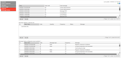

Aktuell habe ich die Fehler 21 und 22, also Druck Sauggas zu gering und zu hoch. Das erscheint mir bedingt logisch, aber ich habe es bei dem Gerät aufgegeben.
Mir ist klar, dass jetzt wirklich langsam jemand von Viessmann kommen muss, aber kannst Du mir wenigstens sagen, was genau das Problem ist?

Gemeldeter Fehler 22 bedeutet Heißgastemperatur zu hoch, was tatsächlich an der Anzeige des Kühlkreislaufs erkennbar ist.
Das Beunruhigende ist, dass die VL-Temperatur niedriger ist als die RL, oder die Sensoren untereinander ausgetauscht wurden oder die Pumpe des Sekundärkreislaufs auf den Kopf gestellt ist.

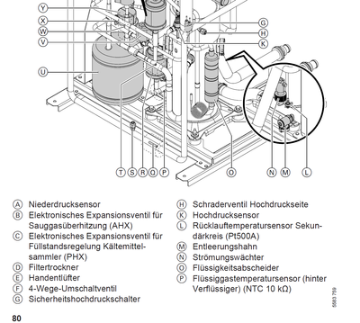

So wie ich es verstehe wird der Sensor von der Inneneinheit eingelesen, oder?
Das müsste der sein - richtig?
Ich denke eher, dass er defekt ist...
VL und RL müssten doch hier eingelesen werden, oder?

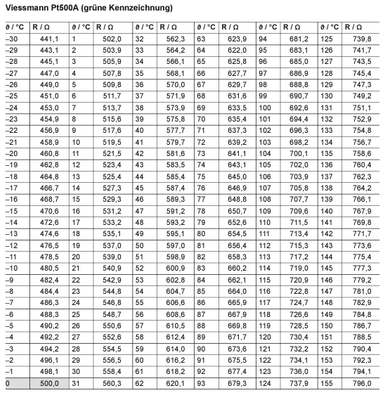

Der VL-Sensor befindet sich im Innenraum am VL-Rohr vor der Umwälzpumpe und ist mit dem Anschluss F8 in WO1C verbunden.
Der RL-Sensor wird extern montiert und über ein mehradriges Kabel am Stecker X25 mit der Regelung verbunden.
Es ist notwendig, den Widerstand der Sensoren (an dem von der Regelung entfernten Stecker) entsprechend der gemessenen Temperatur an der Sensorposition zu überprüfen.

ich habe mir die Sensoren mal angeschaut. 'Leider' stimmen diese +/- (bis auf ggf. 1 Ohm - ich habe mal einen im Innenraum getestet). Ich sehe auch ein großes Problem darin, dass die 'Dimension' ja passt (also es sind irgendwas um die 42° ++, aber eben ggf. trotzdem 3-4° falsch).

Die Temperatur des Heißgases steigt, wenn das erste Expansionsventil übermäßig schließt.
Sie können die Spule visuell überprüfen und den Widerstand messen. Es steht unter Spannung, wenn das Symbol weiß ist, was auf dem Foto durch einen Pfeil angezeigt wird.
