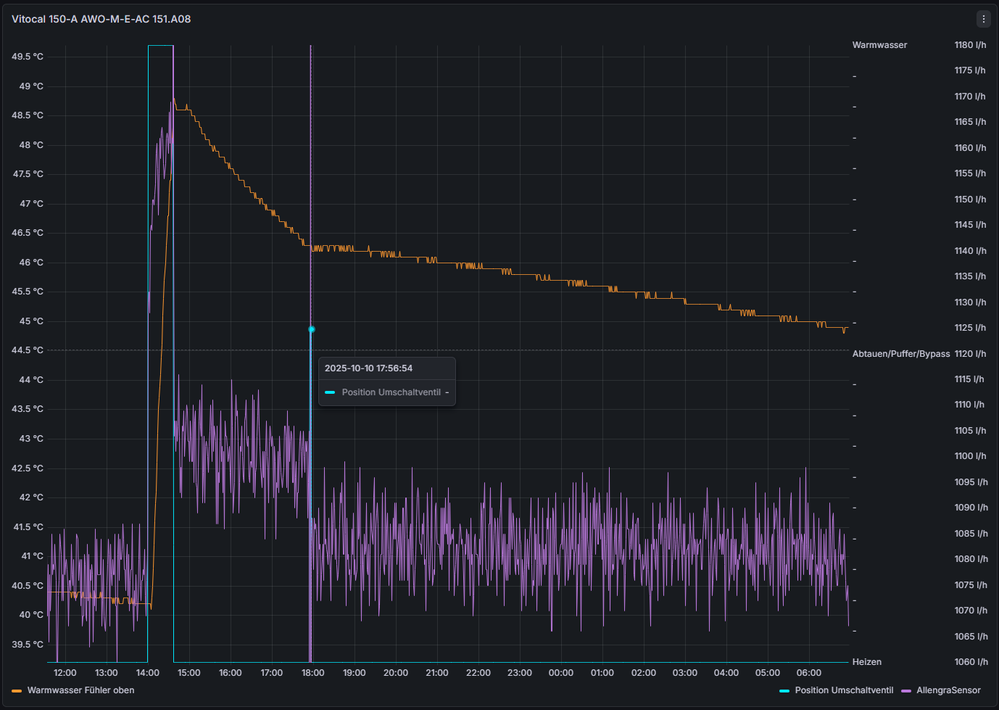

Heute ist es nun in dieser Woche schon zum dritten Mal passiert, dass nach der Warmwasserbereitung nach dem Umschalten auf den Heizkreis offenbar das Ventil nicht vollständig umgeschaltet hat, so dass mein Warmwasserspeicher mit ca 1,5K pro 2h heruntergekühlt wurde.
Heute hat dann um 17:30 eine Abtauung stattgefunden, danach wurde wieder vom Abtaupuffer auf Heizkreis umgeschaltet, danach war wieder alles ok.
So sieht es normalerweise aus wenn alles funktioniert:

Habe am Dienstag mit dem Aktorentest das Ventil verfahren auf verschiedene Positionen. Danach war es wieder ok. Das Problem ist, man sieht es nicht direkt ob es richtig steht. Erst nach ein paar Stunden sieht man ob es das WW runter zieht oder nicht.

Die Zirkulationspumpe kann ich ausschließen. Die läuft nur morgens und da ist der Temperaturabfall noch größer und steiler. Die Temperaturen erfasse ich über Sensoren die an die Leitungen geklebt sind. Im oberen Bild hatte ich da noch Offsets drauf gerechnet, damit die Temperaturen zu den Internen Sensoren der IDU passen. Das ist in diesem Fall unglücklich dargestellt. Hier nochmal ohne Offsets. Da sieht man, dass die Vorlauftemperatur durch den Warmwasserspeicher und durch den Heizkreis auf demselben Wert liegt. Erst nach der Abtauung und Umschaltung fällt der Sensor am WW Vorlauf auf Raumtemperatur ab. Der Sprung in der Vorlauftemperatur um 15:30 ist wegen Zeitprogramm Komfort -> Normal um 1K. Das Wasser strömt definitiv durch beide Kreise.

Heute Mittag hat die WP seit langem mal wieder abgeschaltet weil es draussen warm war. Dann natürlich auch keine Abtauung. Seit dem zurückschalten von WW auf HK saugt es mir den Warmwasserspeicher wieder leer. Wahrscheinlich ist es nichtmal sehr viel was da durch fließt. Aber man sieht es deutlich, das Rohr Rücklauf WW Speicher hat 37°C, die anderen alle 25°C.
Trotzdem den üblichen Durchfluss von knapp 900l. Der Großteil davon geht sicherlich durch den Heizkreis.

Beim ersten Einsatz wurde der Stellmotor getauscht und die Pumpenleistung reduziert, beim Einsatz letzte Woche wurde nur "Kalibriert", was auch immer das genau heissen soll. Der Techniker F.R. wollte sich die Logs noch ein paar Tage anschauen und ggf. nochmal ein Ticket öffnen. Nun ist es leider so, dass bedingt durch die warmen Außentemperaturen das Problem nicht so offensichtlich war. Heute hat sich aber wieder ganz eindeutig gezeigt, dass hier was nicht stimmt. Entweder ist das Ventil schwergängig, dass der Stellmotor es über den Gesamten Stellweg nicht in die Endstellung bringt, oder am Kunststoffeinsatz ist was faul. Jedenfalls dichtet es nicht richtig ab, wenn das Ventil direkt von WW auf Heizen fährt. Erst wenn es nochmal auf Bypass/Mittelstellung fährt und dann wieder auf Heizen, ist es zumindest halbwegs dicht.
Heute war es wieder so. Nach der Warmwasserbereitung ist das Ventil direkt von WW auf Heizen gefahren. Die Sekundärpumpe lief, der Warmwasserspeicher ist schneller abgekühlt. Dann ging die Heizung in den Sommersparmodus, Sekundärpumpe aus und Ventil auf Bypass/Mitte um 17:43. Genau hier sieht man den Knick, wo die Abkühlung des Warmwasserspeichers langsamer wird.
Es ist so offensichtlich, dass das Ventil nicht korrekt arbeitet. Es ist sicherlich nicht viel, was da pro Stunde durch läuft, vielleicht nur ein paar Liter/h, mit dem Allengra Datenpunkt leider seit dem Herbstupdate nicht mehr richtig messbar, weil zu ungenau. Aber es muss im Heizbetrieb definitiv Wasser durch den WW Speicher fließen, der WW Rücklauf bleibt spürbar warm und das Bild spricht für sich.
Im Oktober, vor dem Update, lieferte der AllengraSensor Datenpunkt noch echte Messwerte vom Sensor. Hier konnte man den Unterschied im Volumenstrom sehr deutlich erkennen. Nach dem Umschalten von WW auf Heizen war der Volumenstrom deutlich höher als vorher. Nachdem es dann auf Bypass/Mitte ging und zurück auf Heizen, war der Volumenstrom wieder niedriger (ca. 20 l/h Differenz).
