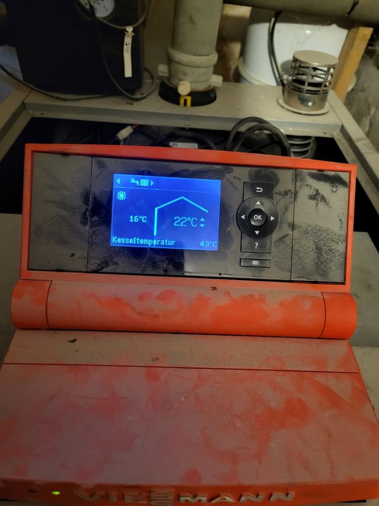

Nun übernimmt es dir Codierung und merkt auch nicht mehr rum, dass der Speicherfühler fehlt. Allerdings wird die Warmwasserbereitung noch im Display angezeigt. Eine Sollwert Temperatur kann ich nicht mehr einstellen.
