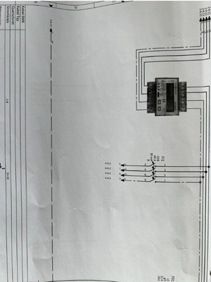

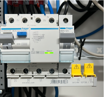

Anbei auch Fotos. Am N Leiter habe ich gewackelt, da scheint alles Fest zu sein. Irgendwas "lebt" in dem Gerät auch noch, zumindest ist ein Fiepen zu hören. Eine Interessante Erkenntnis gab es aber noch. Laut Stromlaufplan soll mein Wechselrichter auf L1 angeschlossen sein, er wurde jedoch auf L2 angeschlossen.
Auf dem ersten Bild der Sicherungsautomat neben dem RCBO ist der für den Wechselrichter.

Laut deinem Foto und der Hager Phasenschiene ist die Sicherung aber auf L1 angeschlossen. Oder was meinst du? Schau noch mal oder mach noch einmal ein Foto von der Phasenschiene.

Es ist in der Tat auf dem Foto nicht so gut zu erkennen, daher hier ein neues. Der B25 Automat ist auf der Phasenschiene an L2 angeschlossen. Ich meine beim Anmelden der Anlage wurde angegeben, dass sie auf L1 einspeist, kann das in meinen Unterlagen aber nicht mehr finden.

die Phasenschiene ist falsch!
Da wo L1, das zweite L1 unterhalb von OUT N, ist muss entweder ein Leerfeld oder ein N Anschluss sein.
Deshalb auch von mir die Vermutung das der LS richtig angeschlossen ist.
Wenn die Phasenschiene voll bestückt ist machst du jetzt einen Kurzschluss zwischen L1 von ganz links und dem N Ausgang vom FI.
So wie das aussieht stimmt da etwas gewaltig nicht.
Bitte überprüfen lassen und ändern.

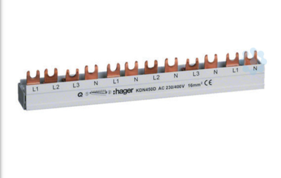

Entweder gehört da diese Phasenschiene:
oder diese
montiert.

ich verstehe was du meinst, auf dem Bild ist N out an L1.
Ich habe gerade mal mit einer Taschenlampe hinter die Automaten geleuchtet. Von links nach rechts kann man sehen das von der Phasenchiene an RCBO L1, L2, und L3 die Anschlüsse vorhanden sind. L1, was an N geht ist "leer". Da hat man dann wohl einfach mal die Phasenschiene passend gemacht..... und solche Fachbetriebe wollen einem dann erzählen, dass man selbst keine Steckdosen anschließen darf.

EDIT: hier mal ein Foto von unten.
Wenn es so angeschlossen ist, wozu dann noch die Phasenschiene? Damit der LS des WR auf L2 angeschlossen ist und man nicht durch ein Y-Stück aufteilen muss?
Das ist kompletter Murks!
