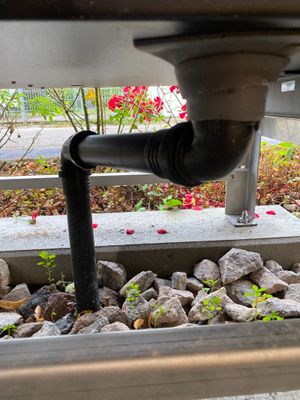

Brauch man den Abflussrohr-Winkel immer oder vor allem wenn die Monteure entschieden haben, die Fundament-Betonsteine längs zur Längsrichtunge der WP zu legen (siehe Bild oben, sonst habe ich eigentlich immer nur quer also vorne-hinten gesehen).
Dann ist direkt unter der Abtropföffnung ja Beton und keine Möglichkeit, das Kondensat senkrecht in ein Rohr im Boden tropfen zu lassen, oder doch?

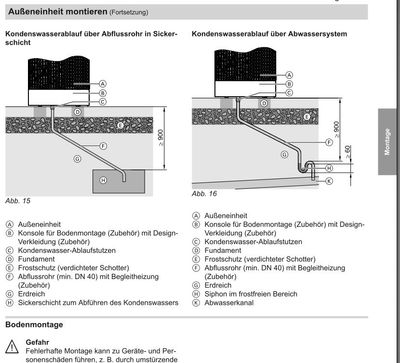

Kleine Ergänzung zum Rohr, hab nachgeschaut:
Das Rohr geht mit 4 cm in den Kies, nach ca 10 cm (tiefe, nicht Duchmesser..)
knickt es zur Seite ins Kiesbett ab und mindestens 80 cm weiter, ich kann nicht sehen wie tief nach unten:
Ich schätze, der ausführende Monteur hat einfach das Set von Viessmann benützt, wie man es in der Motagenleitung sieht
ScreenShot 231 Montage- und Serviceanleitung 22023 vie-WP-Installation2 - PDF-XChange Viewer.jpg
aber einfach "in der Luft" angeschlossen*, d.h. von den 40 cm in die Erde sind nur 10 cm übriggeblieben... Und ich hab aber auch den Eindruck die Fortleitung ist eher oberflächlich und nicht so tief, wollte jetzt aber erst mal nicht ausbuddeln.
So viel zum Thema Vertrauen ist gut...
*(oben mit Klebeband an die Abtropföffnung gebaut, siehe Foto weiter oben)
