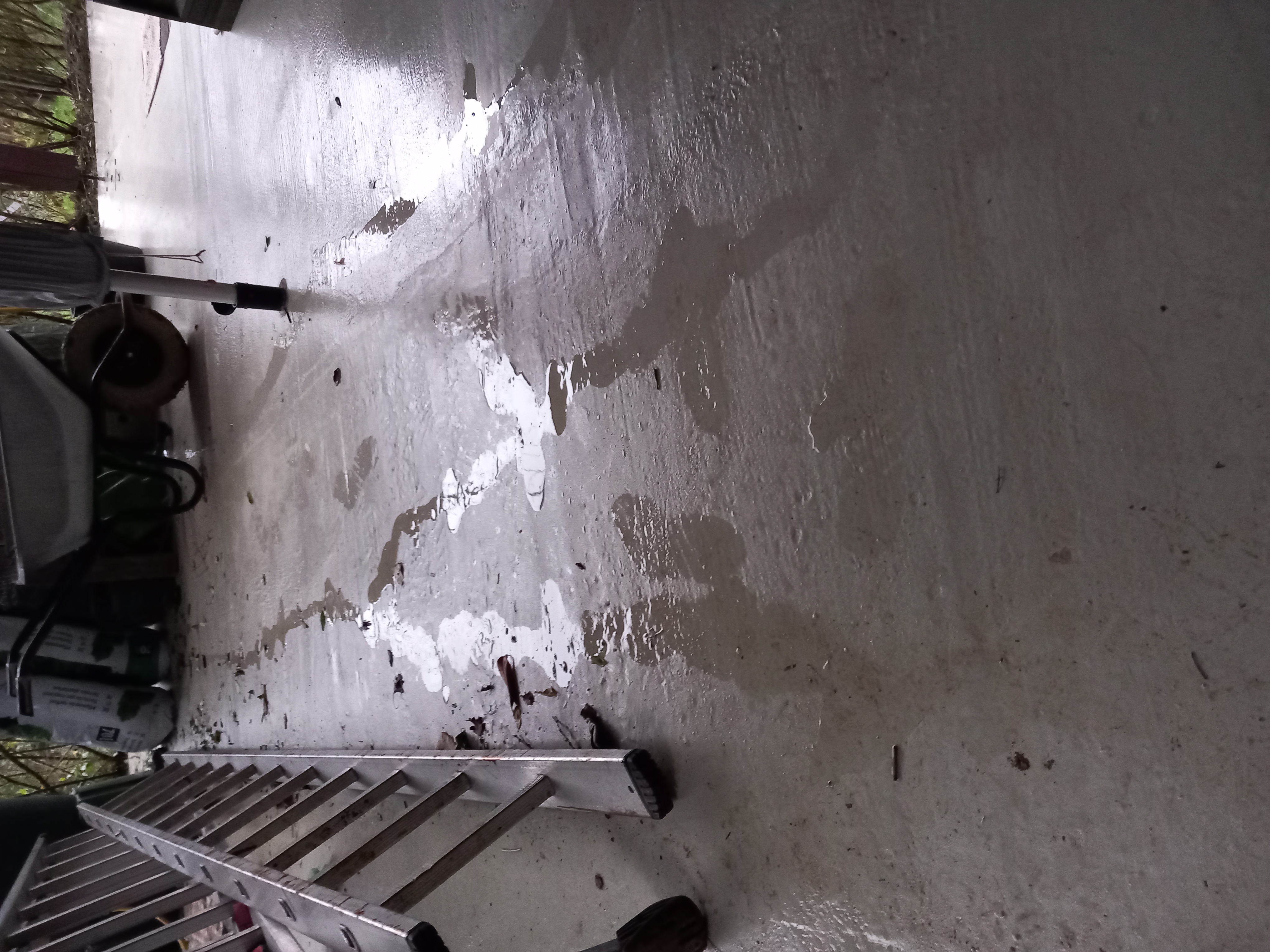

Hallo, habe das gleiche Problem mit dem Kondenswasser. Der Fachbetrieb hat sich bemüht das Problem zu lösen. Jemand von Viessmann war auch da. Man schein das Problem nicht erkannt zu haben. Für mich sieht es nach einem Konstruktionsproblem aus. Hoffe das man von Viessmann an einer schnellen Lösung des Problem interessiert ist. Bei mir läuft das Wasser auf eine Fläche die täglich begangen wird und so eine Unfallgefahr bildet.

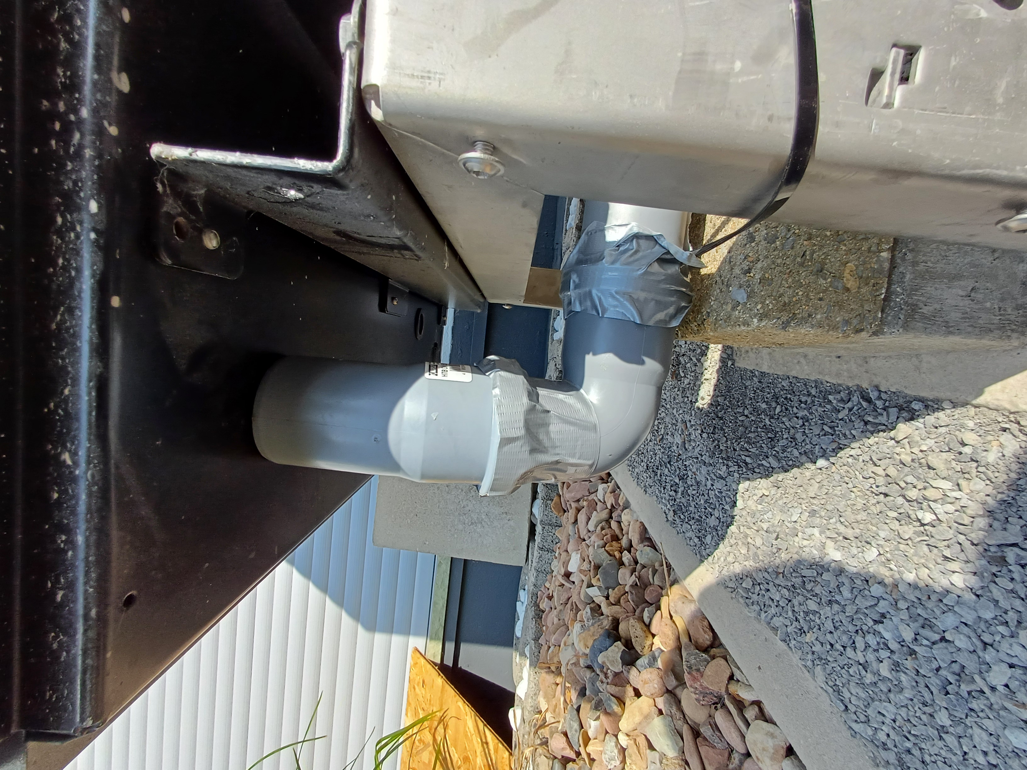

bei uns war es nicht nur das Kondenswasser, sondern auch der Regeneinschlag von vorne durch die Gitter.
Irgendwo muss das Wasser ja hin...
Wir haben vorne 2 Löcher im Bodenblech wieder geöffnet und durch Rohre mit dem Ablauf hinten verbunden, seitdem ist Ruhe.
Die Rohre haben wir nachträglich noch gegen Kälte gedämmt, genau wie die Designverkleidung, da gibts auch in der Dicke passende Dämmmatten.
