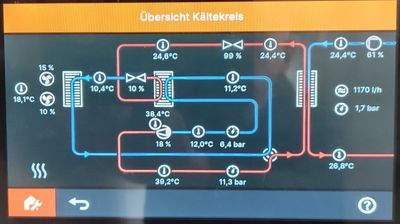

Vitocal 250A 10 kW moduliert erst ab 4kW
Mir ist aufgefallen, dass der Kompressor meiner WP bei derzeit gemäßigten Temperaturen immer mit mindestens 4 kW therm. powert.  für 10KW sollte die untere Grenze der Modulation bei ca. 2,5 kW liegen. Die 4 kW sind auf Dauer zu viel und die WP taktet, häufiger als nötig. Im März waren das insgesamt 158 Taktzyklen, an mehreren Tagen 10-20. Um das Takten zu reduzieren, habe ich die Hysterese für Heizen vergrößert. Damit ergeben sich jetzt 5-7 Taktzyklen pro Tag, davon 1-2 für WW.
Für die Raumtemperaturen sind weder das Takten noch die große Hysterese ein Problem, da im Haus nur Fußbodenheizung verbaut ist.
Bei der weiteren Ursachenforscung is mir aufgefallen, das lt. Typenschild Außen- und Inneneinheit nicht zueinander passen:
  Außeneinheit laut Typenschild:  AWMOF-251.A1.10-230-V002
  Inneneinheit laut Vicare-App:  IDU-A AWMIW.A1.19-V052 (S/N 7974983506175128)
Also Inneneinheit 19 kW und Außeneinheit 10 kW. Ich nehme an, dass die 4 kW untere Modulationsgrenze von der vermeintlichen 19 kW Außeneinheit herrühren.(falsche Annahme)
Nach Aussage meines Installateurs unterscheiden sich die Inneneinheiten für 4-12 kW lediglich in der Parametrisierung, nicht in der Hardware.
Meine Frage nun: Ist das richtig und kann die Inneneinheit für 10 kW konfiguriert werden?
(mein Irrtum: Die Parameter konfigurieren sich über die Außeneinheit, die Bezeichnung der Inneneinheit als "IDU...A1.19" ist ohne Bedeutung (siehe in den Antworten zu meinem Post)
Kann das mein Installateur machen, allein oder zusammen mit Viessmann?
Vielen Dank im Voraus!
