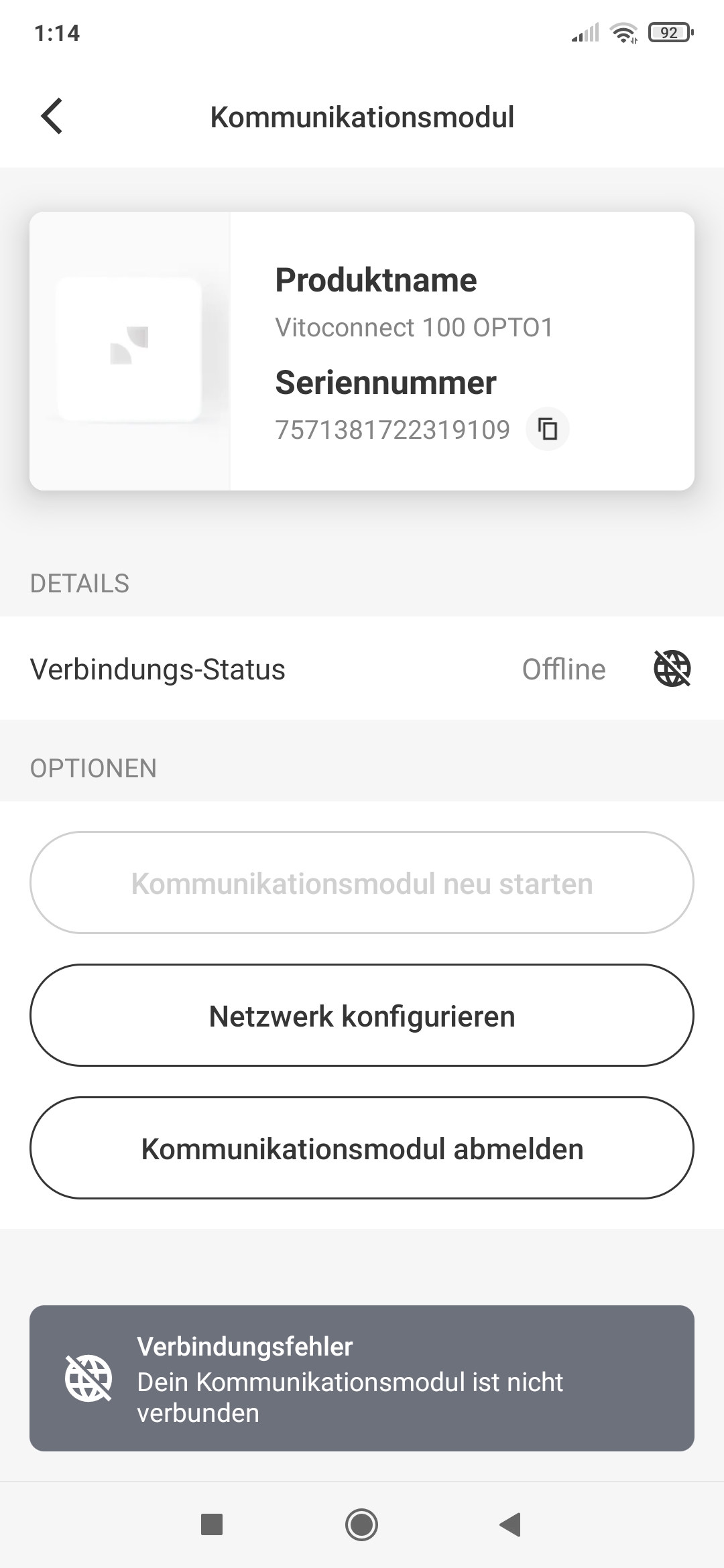

UPDATE 08.01.2025  - Ersatz Vitoconnect OPTO2
Liebe Community Nutzer,
wir wünschen euch allen ein Frohes Neues Jahr 2025.
Hier folgen nun die Anweisungen, was ihr tun müsst, damit wir euch eine Vitoconnect OPTO2 als Ersatz zuschicken können:
Sendet bitte bis spätestens 31.01.2025 eine E-Mail mit dem Betreff "Ersatz für Vitoconnect OPTO1  - TVC-1325" an OPTO1@viessmann.com
Gebt in der E-Mail folgende Daten an:
  • Name und Anschrift (wo die Vitoconnect OPTO2 hingeschickt werden soll)
  • Standortadresse der Anlage (falls abweichend zur Lieferadresse)
  • Foto der Rückseite eurer OPTO1 mit erkennbarer Herstellnummer
    • 16-stellige Nummer "Herstell-Daten" beginnend mit 7571381... (Beispiel)
  • Benutzername in der Viessmann Climate Solutions Community
  • Link zum Beitrag eurer Meldung
Achtet auf Vollständigkeit der benötigten Daten, um eine schnelle Bearbeitung zu ermöglichen.

Nachdem ich tagelang versucht habe, unsere Vitoconnect 100 Opto1 wieder zum Laufen zu bekommen und dafür gefühlt mein komplettes Heimnetzwerk auf den Kopf gestellt habe, bin ich leider erst jetzt auf diesen Beitrag gestoßen. 😢 Ein Hinweis in der App wäre hier wirklich nützlich gewesen und hätte mir einige graue Haare erspart.
Trotzdem finde ich es sehr kulant, dass Viessmann hier kostenlos Austauschgeräte anbietet. Und ich weiß, dass ich eigentlich zu spät dran bin, möchte aber trotzdem die Herstellernummer unserer Vitoconnect hier angeben:
