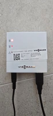

ich möchte einen Vitoconnect OPTo1 in eine bestehende Vitocal 200 Luftwärmepumpe Anlage integrieren.
Ich habe alles angeschlossen und mich bei der ViCare-App registriert.
Der Opto1 zeigt die ganze Zeit: die rote Anlageverbindung-Leuchte blinkt ununterbrochen
Die beiden anderen Leuchten sind überhaupt nicht aktiv.
Über die ViCare-App komme ich auch nicht weiter, da kein Vitoconnect-WLAN gefunden wird.
Ich habe den Vitoconnect OPro1 zurückgesetzt: 30 Sekunden lang, anschließend 5 Sekunden.
Ich komme nicht weiter.
Könnte mir jemand weiterhelfen? Haben Sie Ideen?

Durch eine weitere Recherche habe ich rausgefunden, dass vitoconnect opto1 nicht mehr unterstützt wird.
Ich bitte durch kommunity dies zu bestätigen.
Wenn ja, kann es altes Gerät opto1 auf opto2 kostenlos getauscht werden. Dafür sollte ich mich unter opto1@viessmann.com melden und die Daten von opto1, Adresse und Foto von geret schicken.
