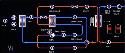

Zur Info: So sieht der Kältekreislauf bei mir aus, nicht alle Werte können ausgelesen werden :
Vitocal 200-S AWB-M_e_AC 201.E10 NEV
Bei meiner 200S werden auch nicht alle Werte angezeigt

Beim Vergleich der Messwerte in der ViCare und ViEventlog mit einer 250-A ist mir folgendes aufgefallen:
ViCare Heiz-/Kühlkreis Vorlauftemperatur ist in ViEventlog "gemeinsamer Vorlauf",
ViCare Wärmeerzeuger Rücklauftemperatur ist in ViEventlog "Rücklauftemperatur";
das ist auch der Rücklauf des Heizkreises  für Anlagen ohne Puffer
ViCare Wärmeerzeuger Vorlauftemperatur ist in ViEventlog "Sekundärkreis Vorlauf",
der Temperaturwert in der Kachel Wärmepumpe entspricht dem Wert "Wärmeerzeuger-Vorlauf" in Vieventlog. Wobei manchmal die Wertezuordnung vertauscht angezeigt wird (?).
Leider finde ich zum Messwert Wärmeerzeuger-Vorlauf keinen passenden Messfühler in den div. Dokumenten. Sekundärkreis Vorlauf ist wahrscheinlich W08 in den Viessmann Schemas, z.B. 4742918_2510_01.pdf
Hat hierzu jemand eine Idee?
Danke
gruss rudi
250-A13, 400L Puffer, 300L WW
Bei mir ist die Status Kachel in ViCare = Sekundärkreis Vorlauf in ViEventLog.
In ViEventlog der Gemeinsame Vorlauf = Wärmeerzeuger-Vorlauf.
Letzterer kommt wohl aus heating.boiler.sensors.temperature.commonSupply
Guugel-Translate: "Heizungskesselsensoren Temperatur gemeinsame Versorgung"
DIe 250-A hat also noch einen Heizkessel iwo versteckt ... 😉
