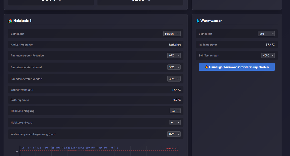

Es wäre schön, wenn mir jemand helfen würde... auf DAU-taugliche Weise, bitte.
Gibt es bei dir nur zwei modi? Balanced und Off wie ist es in der vicare app?
ich kann die App nicht nutzen, weil ich ein alternatives OS auf dem Handy habe und keine GooglePlayServices
Beim WW gibt es "Eco" und "Komfort" und "Aus" in einer Klappliste, aber ich bekomme obige Fehlermeldung, wenn ich den Modus wechseln will.
Bei der Heizung gibt es Nur "Heizen" oder "Standby" in der Klappliste für Modusauswahl.
Bei beiden sehe ich keine Anzeige und auch keine Auswahlmöglichkeit für Zeitprogramme.Screenshot_01.png
Die Zeitauswahl für die Programme habe ich nicht implementiert, das ist recht aufwendig und war es mir nicht wert, der Modus wechseln schien mir genug. Aber bei dir gibt es wohl nur "an" und "aus".
links auf der Heizungsseite ist doch zu sehen, dass es drei Programme/Modi gibt ("Normal", "Reduziert" und "Komfort") - aber wechseln kann ich den aktuellen Modus nicht.
Beim WW könnte ich den Modus wechseln, bekomme aber die obige Fehlermeldung...
in v0.0.155 kannst du balance auswählen
okay, also die übernächste Version...
dann schaue ich mir das dort an - danke erstmal.
