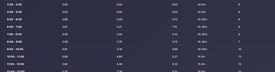

Ich habe heute zwischen 9 und 10 Uhr das Sample-Interval von 10 min. auf 5 min. geändert.
Dabei wurden dann die Laufzeiten, Strom- und Wärmemengen halbiert.
Die Heizung ist durchgehend von 5:00 Uhr bis 13:45 Uhr gelaufen.
Diese Werte passen nicht mehr zu den folgenden Werten:

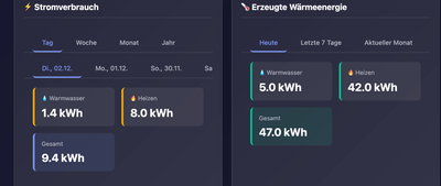

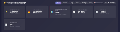

der Volumenflow wird angezeigt (siehe screenshots). IN den Kacheln ganz oben wird die Thermische Leistung und COP auch angezeigt und laufend aktualisiert. Nur in den graphischen Darstellungen am Ende wird 0 angezeigt. Danke für Deinen Tipp.
