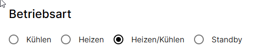

Ich habe zusätzlich in der WP auch eine Kühlfunktion verbaut. Bei der Betriebsart des Heiz-Kühlkreises steht aber die Kühlung nicht zur Auswahl und wird immer als "Heizen" angezeigt. Hier die Werte die bei mir nicht korrekt gedeutet werden:
"feature": "heating.circuits.0.operating.modes.active",
"properties": {"value": {"type": "string","value": "heatingCooling"}},
"properties": {"value": {"type": "string","value": "cooling"}},
In ViGuide/ViCare heißen sie "Heizen/Kühlen" bzw. "Kühlen".

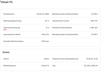

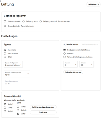

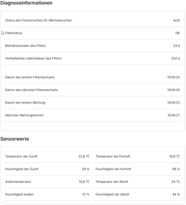

Zusätzlich habe ich auch eine Lüftungsanlage von Viessmann. Diese kann im Ereignisprotokoll die S.168 (Aktiver status/Status beendet: Lüftungsbypass offen) hinterlassen. Wäre cool, wenn ein offener Bypass auch in der Event Timeline grafisch dargestellt werden würde. Gerade im Sommer im Zusammenhang mit der Kühlung ist das eine echt wertvolle Information.
Auch generell wäre es cool ein paar Werte (besonders die 8 Sensorwerte) der Lüftung zu sehen, so wie es auch bei Vitocharge VX3 der Fall ist. ViGuide sieht dafür so aus:

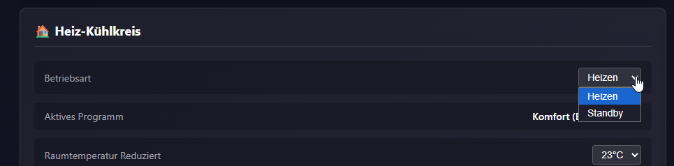

Nur das mit der Kühlung bei der Betriebsart scheint noch nicht zu klappen. Bei mir sieht es noch immer so aus: HeizungKühlung.png
In ViGuide ist das hier drin:
Kann ich für die Lüftung irgendwie helfen? Hab mich bisher nur grob in denen Code eingelesen. Eine ganze Seite von null hinzuzufügen traue ich mir da noch nicht zu...
#Vitocal 222-SI (Invisible), FBH, Smart Climate, Vitoair FSI 300E (Invisible), VX3, 5,8kWp, 10KWh Speicher,
Probier mal die neue version v65 wegen dem umschalten auf kühlen.
bzgl lüftung wäre ein geräte dump gut als eigenes github issue wie  z.b. https://github.com/mschneider82/vieventlog/issues/24
eine zuordnung gerne als text von werten zu den api dumps ( geräte debug json dump erstellen)
Anfrage für ältere Vitovent 300F Lüftung, wer einsteigen will.
https://github.com/mschneider82/vieventlog/issues/25
Super viele Dank. Jetzt wird die Betriebsart korrekt angezeigt und ich kann sie auch korrekt bearbeiten.

Sieht super aus! Genau so hab ich es mir vorgestellt. Da kann man dann sofort erkennen, wann die Regelung das Ventil geöffnet hat um das Haus zu heizen (oder auch kühlt) und wie häufig in dieser Zeit der Verdichter der WP dann letztlich angesprungen ist.
Beim Bypass war bzw. ist die Darstellung auch separat (das grüne unten), was mich auf die Idee gebracht hat.
Im Sommer wenn die Kühlung läuft wird das dann richtig interessant! Bisher hat meine Anlage da immer stark getaktet. Hab erst kürzlich deshalb wieder ein Update bekommen. Mal sehen was hier dann nächsten Sommer rauskommt. Die Hoffnung stirbt zuletzt... 🙄

@mschneider82
Könntest du bei Gelegenheit hier noch einmal schauen ?
Und die Seriennummern der Module haben weitere 4 Zeichen und sind abgeschnitten.
