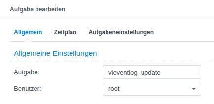

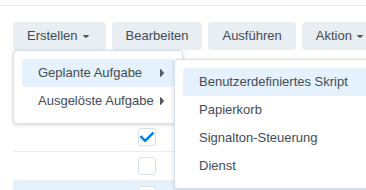

Oder für das Update den Aufgabenplaner die Arbeit machen lassen.
Das Skript prüft täglich, ob ein Update vorhanden ist. Ist kein Update vorhanden, passiert nichts. Ist eines vorhanden, wird das Update automatisch durchgeführt.
Wie auf dem Foto root auswählen (nicht dein adminname).
Unter Aufgabeneinstellungen mit entsprechend angepasstem Pfad dieses Script einfügen:

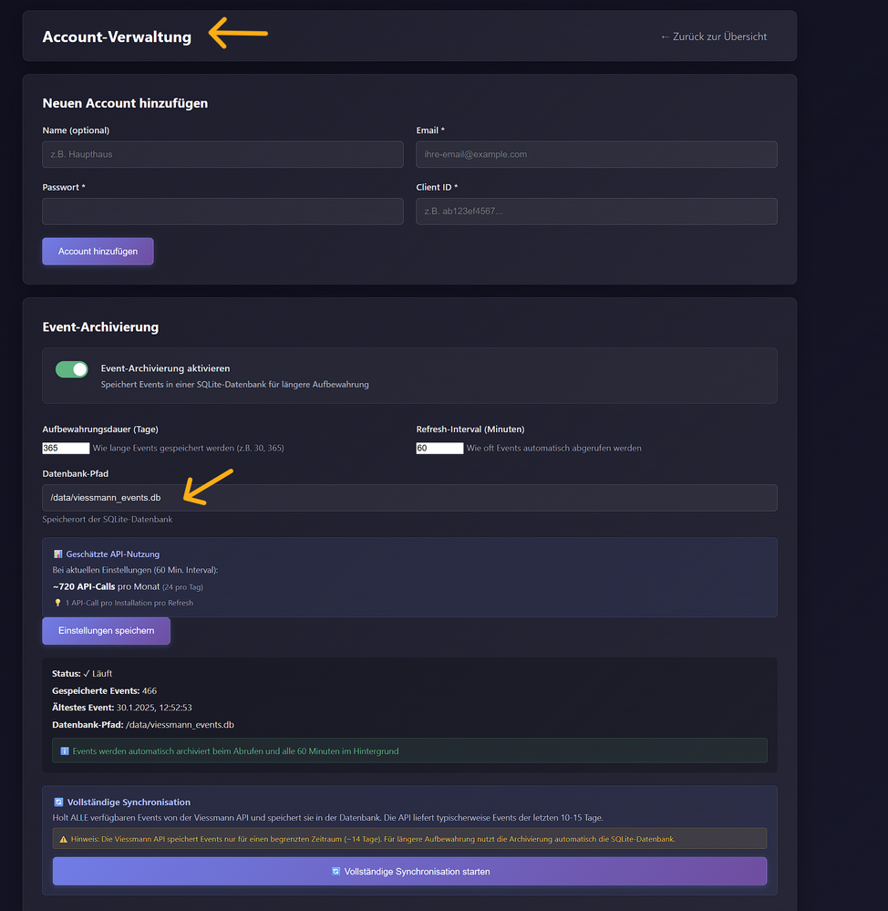

In der Accountverwaltung kannst du den Datenbankpfad festlegen.DatenbankpfadDatenbankpfad

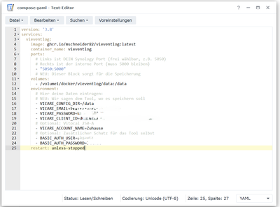

zur Info noch meine derzeitige compose.yaml mit den Speicherpfaden:compose.yaml.png
Hi Foran48,
nochmals vielen Dank für Deine Hilfe.
Ich habe jetzt im Prinzip die gleichen YAML Einstellungen wie du + meine Account Daten.
vievenlog läuft auf der NAS, die Events werden im Browser angezeigt, Dashboard funktioniert ...
Soweit OK und auch keine Fehlermeldungen
Die Datenbank wir aber leider nicht auf der NAS angelegt. Hab schon alles mögliche probiert, jetzt aber keine Idee mehr. 😞

hast  du die Speicherung in der Accountverwaltung von ViEventLog aktiviert und den SpeicherPfad dort überprüft?
Ich hatte auch Probleme mit der Datenbank weil ich die Einstellungen in der Accountverwaltung zunächst nicht gefunden hatte.

  1. Event-Archivierung aktivieren:
    • Klicke auf den Schalter bei "Event-Archivierung aktivieren", sodass er grün wird/leuchtet.
    • Klicke direkt darunter auf den Button "Einstellungen speichern".
    • Was das bringt: Ab jetzt werden Fehlermeldungen und Statusänderungen dauerhaft gespeichert.
  2. Temperatur-Logging aktivieren (Wichtig für Kurven!):
    • Scrolle etwas runter zu "Temperatur-Logging & Visualisierung".
    • Klicke auch hier auf den Schalter "Temperatur-Logging aktivieren".
    • Klicke auch hier auf den Button "Einstellungen speichern".
    • Was das bringt: Das erzeugt erst die bunten Kurven und Diagramme für Vorlauf, Rücklauf und Außentemperatur.
  3. Die Daten holen (Synchronisation):
    • Da du jetzt erst startest, klicke einmal auf den großen lila Button "Vollständige Synchronisation starten".
    • Das holt die Daten der letzten 10-14 Tage von Viessmann nach und speichert sie in deine neue Datenbank.
Der Erfolgs-Check: Sobald du die Schalter aktiviert und gespeichert hast, schau noch einmal kurz in deine File Station auf der Synology in den Ordner data. Dort muss jetzt endlich die Datei vieventlog.db auftauchen.

Hab jetzt doch einen Fehler gefunden:
Error getting temperature log settings: database not initialized....
Hat jemand einen Idee ?
Vitocal 250-A, FBH, Solarthermie
Es funktioniert Yippie ... Hatte wohl was mit den Zugriffsrechten auf die Ordern in der NAS zu tun.

Hallo @mschneider82, ich habe eine Frage: ist das Verzeichnis '/config' bei den container-Versionen von Vieventlog fest eincodiert?
Ich habe Vieventlog auf einem Raspberry 3B, headless, ohne Container laufen und möchte die Daten auf einer unter '/mnt' eingehängten NFS-Freigabe meines Servers ablegen. Du hattest mir die container-Version von Vieventlog empfohlen, da diese ohne Credentials kompiliert sind. Das funktioniert soweit auch alles sehr gut.
Die Datenbank macht keine Probleme, den Pfad kann ich in der Account-Verwaltung einstellen und die Datenbank wird auch dort erstellt. Die 'accounts.json' will das Programm aber immer unter '/config' speichern, ganz gleich, was ich unter 'export VICARE_CONFIG_DIR=' eingebe und wenn dieses Verzeichnis nicht existiert, erhalte ich eine Fehlermeldung.
Der Grund meines Vorgehens ist, dass ich bei Raspberry gerne zur Schonung der SD-Karte und zur Verhinderung von Problemen bei hartem Ausschalten mit Overlay-Filesystem arbeite und dort Änderungen im Overlayfs den nächsten Reboot nicht überstehen.
Gibt es eine andere Möglichkeit, den Speicherort der 'accounts.json' eventuell beim Start des Programmes mit anzugeben oder bleibt mir nichts anderes übrig, als selbst zu kompilieren?
VG Jürgen

Die vieventlog-container als binary und das docker image benutzen accounts.json und sollten VICARE_CONFIG_DIR beachten (dort wird dann die db und accountsjson angelegt).
die desktop version benutzt statt accounts.json den system-keyring und ignoriert VICARE_CONFIG_DIR
welches binary verwendet du? oder nur die docker version?
Das einzige was sein kann, ist wenn du die Settings über die Web-UI änderst und DatabasePath leer lässt, wird ./viessmann_events.db verwendet - auch wenn VICARE_CONFIG_DIR gesetzt ist. das könnte ich noch in der nächsten version fixen.

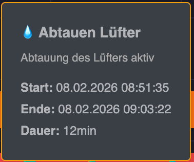

Danke! das hatte ich gelesen nur kann ich mit "abtauen Lüfter" nichts weiter anfangen - hat da jemand ne Erklärung was da genau passiert?

Die  Ringheizung ist an den Luftleitblechen der Lüfter verbaut damit eventuelle Eisbildung verhindert wird.
Demzufolge ist Abtauen Lüfter die Anzeige zur Aktivität der Ringheizung.
Ich habe in der Viessmann Doku, u.a. bzgl. Software ab 2025/10, dazu auch nichts gefunden.

Ich nutze die vieventlog-container_xxxx_Linux_arm64 ohne docker. Die hattest du mir damals empfohlen, da ich auf dem Desktop-losen Raspi mit der Anmeldung Probleme hatte (kein Keyring). Bei VICARE_CONFIG_DIR kann ich aber eingeben, was ich will, das Programm verlangt beim Speichern der Einstellungen das /config-Verzeichnis, sonst gibt es eine Fehlermeldung, dass /config nicht vorhanden oder nicht beschreibbar ist. Es ist mir nicht gelungen, einen Screenshot zu machen, da die Fehlermeldung nur ein paar Sekunden zu sehen ist.
Ich habe es jetzt so gemacht, dass ich accounts.json in /config lasse, da die Einstellungen sich kaum ändern werden und die Datenbank und das binary habe ich unter /mnt/vieventlog/ wo ich eine NFS-Freigabe eingehängt habe. Dieses Verzeichnis bleibt auch beim OverlayFS rw und alles andere ist ro, es ist nur eben kein Standard-Linux-Filesystem mit einem /config Verzeichnis, aber damit kann ich leben.
VG Jürgen
