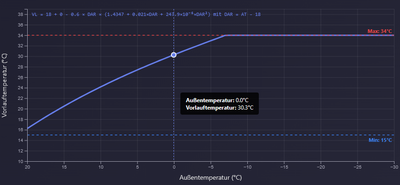

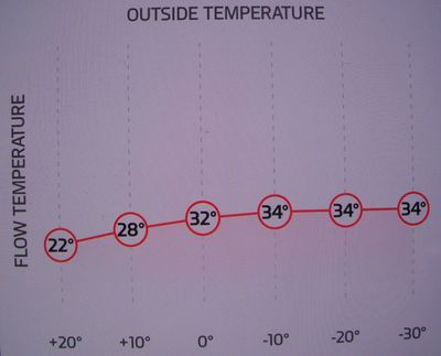

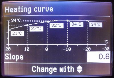

Ich muss als Sole-WP-Betreiber doch noch mal auf einige Fehler bzw. Fehlinterpretationen des ViEventLogs zurückkommen. Das fängt bei der Heizkurve an, bei der es zu Abweichungen bis etwa 6 °C kommt:
Anzeige auf dem Vitocal-300-G-Display:
Unter ViCare:
Unter ViEventLog:

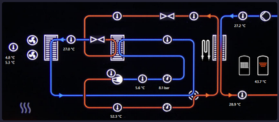

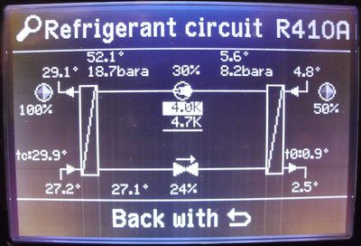

Der Kältekreis stimmt fast komplett nicht, da wohl grundsätzlich von Luft-Wasser-WP ausgegangen wird.
Anzeige Vitocal:
Und unter ViEventLog:
In dieser Grafik fehlt z. B. die Solevorlauftemperatur als wichtigster Anlagenparameter.
Ich weiß nicht, wie kompliziert eine Anpassung für Sole-WP ist, aber letztere sind hier viel einfacher gestrickt, da kein Abtauen und damit keine Richtungsumkehr nötig ist.
Würde mich jedenfalls freuen, wenn diese Problematik auch noch angegangen würde.

Dazu gibt es ein Issue 107 unter GitHub ViEventLog
Schön wäre es, wenn jemand bei der Übersetzung welcher Wert wohin soll helfen könnte,
denn die Info aus dem PDF (Serviceanleitung) ist doch überwältigend.
Für den fehlenden Wert Solevorlauftemperatur  braucht es Informationen in welchem JSON-Parameter die Daten sind.
Danke
gruss rudi
Wie kann ich hier helfen?
Auf ViCare fehlt der Solevorlauf auch. Ich sehe nur alle Werte in der Display-Grafik direkt an der Maschine.
Kannst du etwas zu der viel zu steilen Heizkurve sagen? Gibt mir bei 20 °C Außentemperatur 16 °C statt 21 resp. 22 °C an. Das eine Grad Unterschied zwischen ViCare und dem Menü ist sicher auf verschiedene Rundungen zurückzuführen. Übrigens werden Steigung mit 0,6 und Offset mit 0 °C auf dem ViEventLog richtig angezeigt und auch das Limit mit 34 °C stimmt. Die Formel stimmt wohl nicht, zumindest nicht für Sole-WP.
