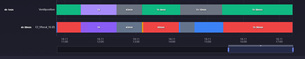

Noch etwas ist mir bei der Event Timeline aufgefallen:
Beim Zoomen werden Zeitangaben ausserhalb der "Box" angezeigt.
Win11, Firefox 145.0
gruss rudi

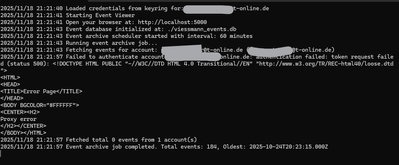

Bekommt Ihr noch Events angezeigt? Seid heute Nachmittag bekomme ich nur noch die Nachricht „Keine Events verfügbar“. Das Dashboard geht.
Kann mir jemand helfen
Auf neue Version Updaten, und testen
Ist bei mir gerade eben genauso.
Fehler im Programmfenster:  Warning: Failed to authenticate account xxxxx@yyyy.de for status: failed to fetch installations: Get "https://api.viessmann.com/iot/v1/equipment/installations?includeGateways=true": tls: failed to verify certificate: x509: certificate is valid for api.viessmann-climatesolutions.com, not api.viessmann.com
Wie von Viessmann angekündigt funktioniert nun api.viessmann.com nicht mehr und muss in api.viessmann-climatesolutions.com  geändert werden.
Dann sollten die Abfragen wieder gehen?
Grüße von Jörg
PS: An den Programmautor: Großartige Leistung !!!! Weiter so
Ja ist in der neuen Version behoben

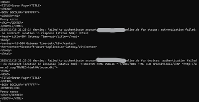

Es tut sich was,
vieventlog zeigt sich wieder normal,
leider die letzten events gestern 18-19h
Api fürs Dashboard noch "401"
gruss rudi
Ich glaube sie mussten intern auch alles von viessmann.com wegziehen auf die climate solutions domain, deadline ist wohl ende diesen monats, dadurch ist vermutlich ziemlich viel kaputt gegangen. Auf der alten viguide seite bekommt man nichtmal mehr die Türsteher Witzfigur angezeigt.
bei mir funktioniert vieventlog leider noch gar nicht.
