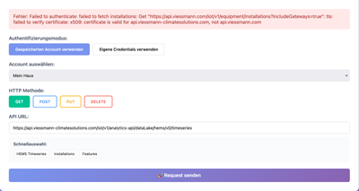

Hier das gleiche Problem. Failed to authenticate. Hoffentlich nur temporär.
Vitocal 250A13, 200l Puffer (HK, FBH), 390l WW, Solar, PV, 270qm BJ 1991
Sieht bei mir auch so aus.
Vitical 250 A - A.10; PV:12KWp, Speicher: LG-RESO 10; 2 Heizkreise (1:FBH, 2:HK), HomeAssistant Connector
Ja, bei mir auch. Vielleicht geht es in ein paar Stunden wieder. Warten wir mal ab. Viessmann bastelt??
Ja bei mir gleiche, dachte schon es liegt an der neuen Version.
Oder sperren die uns wieder aus?
#Vitocal 250-A13, 400L Puffer, 300L WW, VX3, 12 KWp, 10KWh Speicher, Haus BLB, Baujahr 1970 Umbau 2023, Fassade+Dach gedämmt#
viessmann hat beim server zertifikat den alten api.viessmann.com host entfernt, ich ändere schnell alles auf climate solutions.  -> v0.0.127
Funzt wieder, vielen lieben Dank!

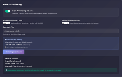

Ich nutze ja die Docker Version.
Wie bekomme ich den die Archivierung aktiviert?
Volumen habe ich angelegt und in die docker-compose.ylm eingebunden.
volumes:
- vieventlog_data:/usr/local:rw
volumes:
vieventlog_data:
Aber ich scheitere dann hier:
Kann mir hierzu noch jemand einen Tipp geben?
Lieben Gruß Daniela
Vitocal 252-A AWOT-E 251.A10 / SW 2440 / FBH / kein Puffer / 135qm / BJ 2000 / PV
mach als datenbank pfad in deinem fall: /usr/local/viessmann_events.db

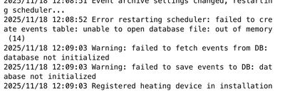

erledigt. Funktioniert trozdem nicht.
Im Docker Log steht: faild to save events to DB: database not initialized
Idee?
Lieben Gruß Daniela
container ggf neustarten nach der änderung des pfades
