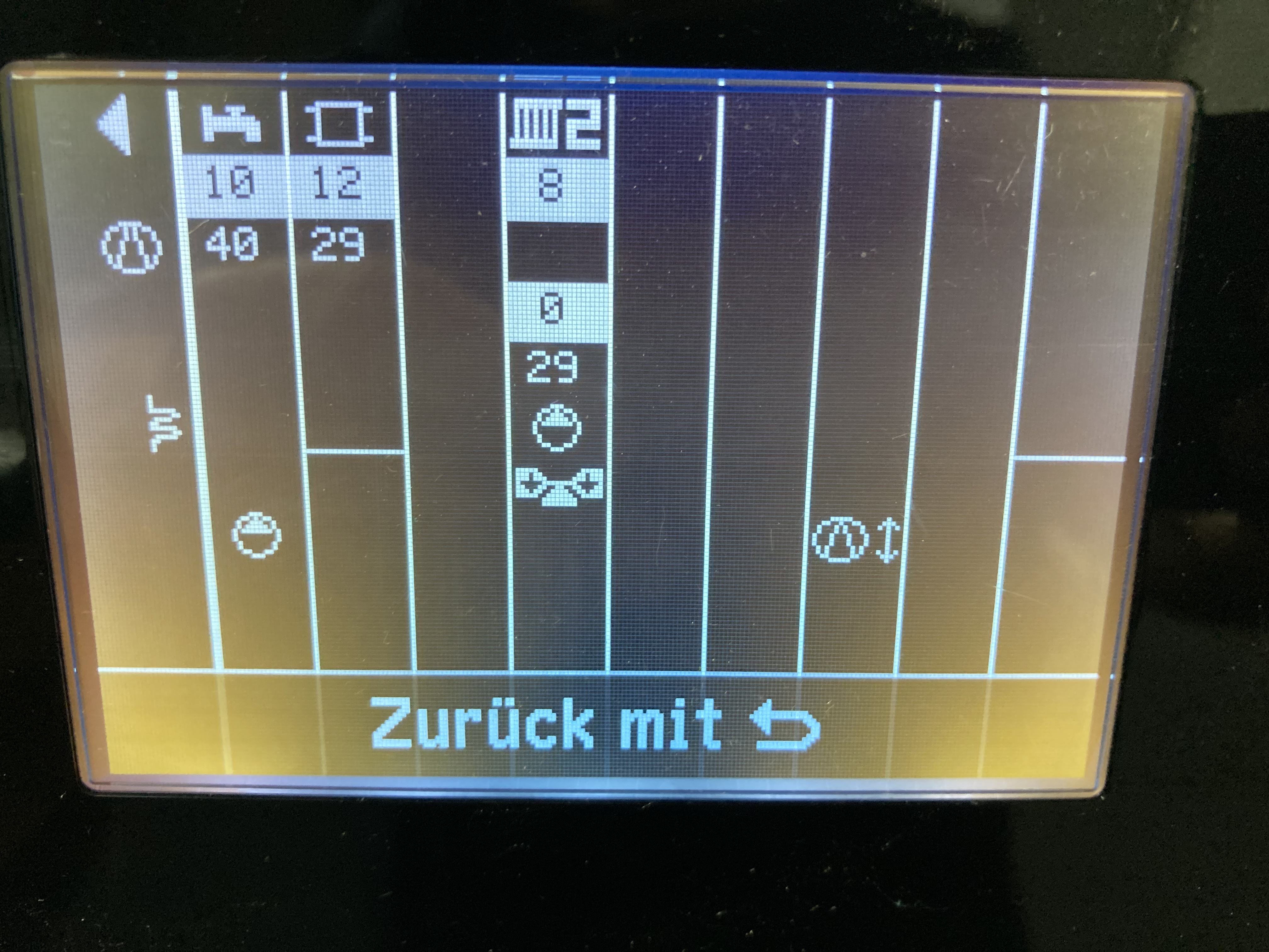

Ich habe nun in der Inneneinheit der Vitocal 200 geschaut und dort ist kein reduzierter Betrieb mehr hinterlegt! Dieser war bisher meiner Meinung nach vorhanden.
Wie kann ich den Fehler beheben? Da synchronisiert sich die App irgendwie nicht mit der Steuerung oder wo liegt das Problem?

Noch als Ergänzung, ich habe gerade mit dem Heizungsmonteur telefoniert und er hat in die Anlage geschaut.
Er vermisst hier ebenfalls den reduzierten Betrieb, als Beispiel hier der Montag als Screenshot. Zeile Zwei mit dem reduzierten Betrieb fehlt.
Ich kann auf deinen Bildern leider weder einen fehlenden reduzierten Betrieb, noch einen Status "Aus" für die Pumpe erkennen.
Ggf. könntest du dein "Clip" etwas komprimieren und dann als Datei hochladen?

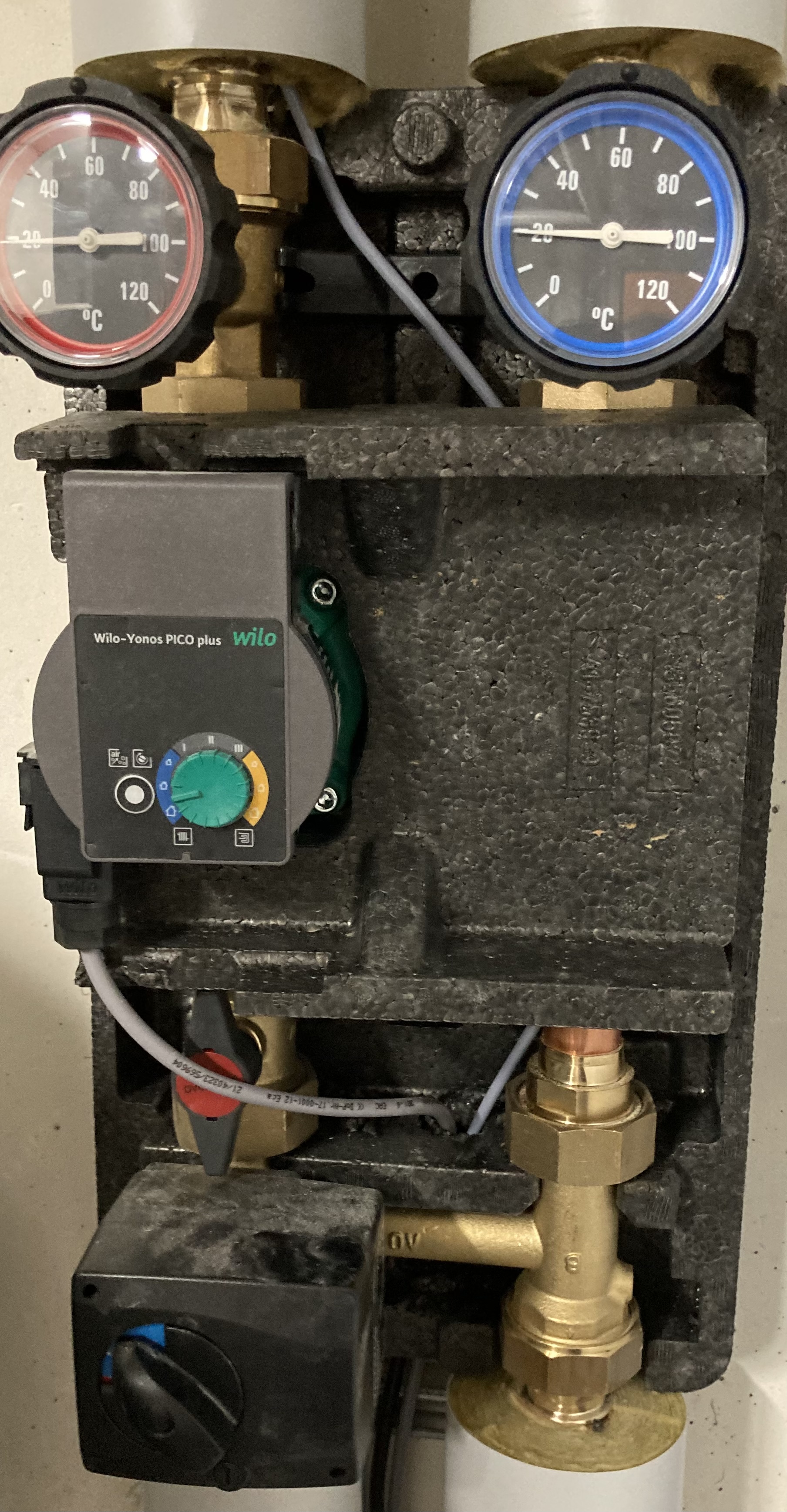

Naja, die Pumpe zeigt im Betrieb die Leistung in grell grün an. Davon ist auf dem Bild oben nichts zu sehen.
Das sind die Bilder der Anlage von heute Nacht um ca. 2 Uhr. Auf dem Bild meines Beitrags von gestern 17:08 sieht man in der Steuerung den fehlenden reduzierten Betrieb nach 21:30 Uhr bzw. auch vor 5:30 Uhr.

Die Anlage wird NICHT in den reduzierten Betrieb gehen. In der Steuerung sind keine Zeiten für den reduzierten Betrieb mehr hinterlegt. Siehe Eingangspost und mein Post von gestern 17:08 Uhr.
So, in der App die Einzelraumsteuerung deaktiviert und ich sehe für meinen Heizkreis keinen abgesenkten/reduzierten Betrieb mehr
Wie bereits erwartet geht die Heizung aus, da kein reduzierter Betrieb mehr hinterlegt anbei die Bilder von gerade eben

In der App sehe ich einen reduzierten Betrieb. Ich schaue mir das nachher in der Anlage noch an.
Beim ersten Verbinden kam ein Einrichtungsassistenten für die Anlage/Heizkreis 2, dort sind auch keine reduzierten Zeiten hinterlegt. Gehen die reduzierten Zeiten da nicht mit ein?
anbei ein Screenshot mit deaktivierter Einzelraumsteuerung nach der Durchführung des Einrichtungsassistenten der mich nach den Zeiten gefragt hatte.
So,
ich habe nun Mo. - Fr. und Sa. - So. jeweils zusätzlich an der Heizungsanlage von 0 - 24 Uhr einen reduzierten Betrieb eingetragen. Damit lief die Anlage wieder los.
ich Frage mich aber trotzdem warum der reduzierte Betrieb aus der App heraus nicht berücksichtigt wird. Beim Einrichten wird die Temperatur bei Abwesenheit abgefragt, im Screenshot oben steht er nicht drin und laut den FAQs müsste ich eigentlich an der Heizung keine Änderung durchführen
