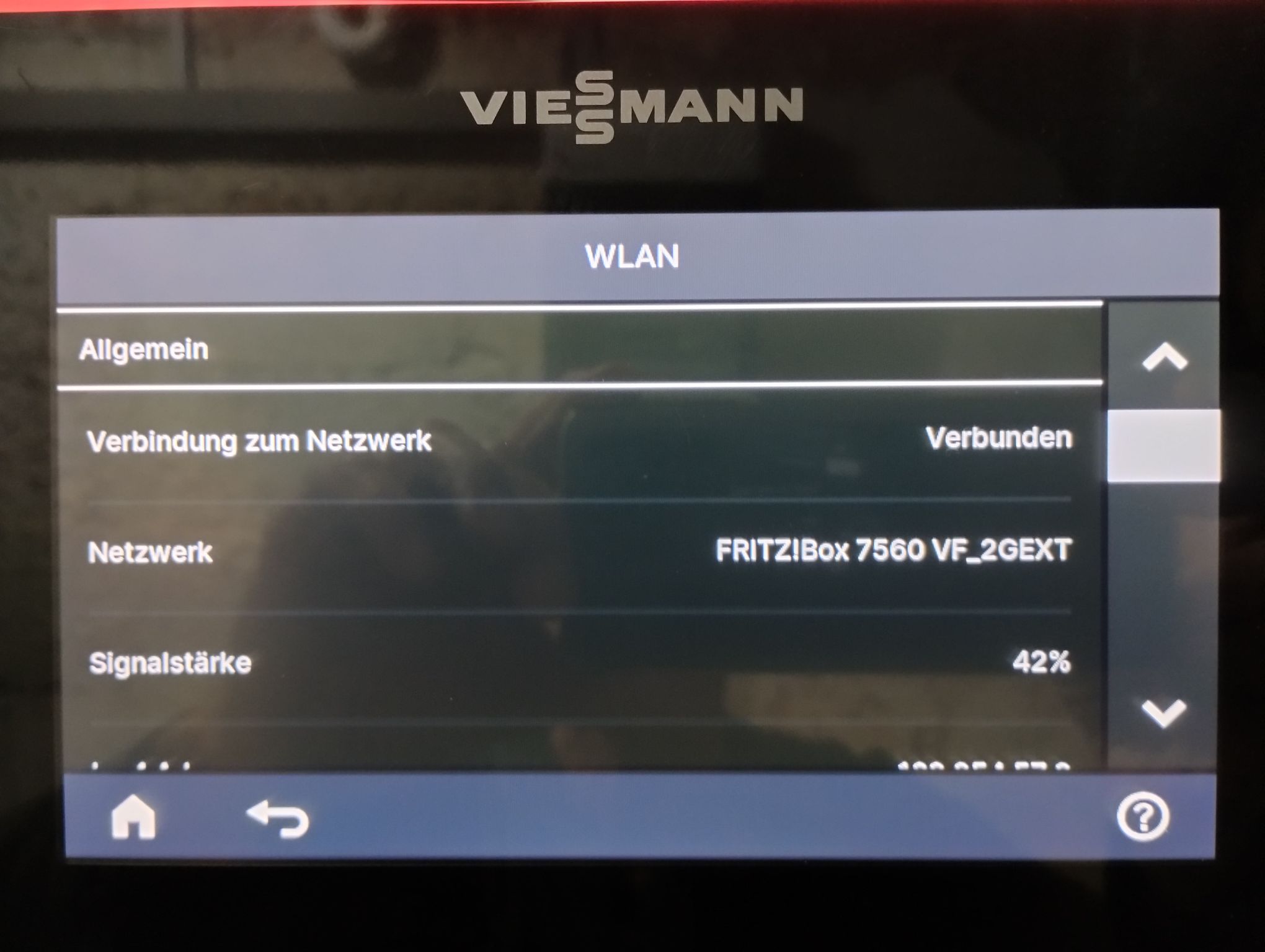

wie auf den Fotos zu sehen ist die Anlage mit dem WLAN verbunden !!!
Nur mit der ViCloud klappt es nicht.

Sollte das nicht klappen, poste bitte Fotos von allen Daten, die dir an der Anlage unter Menü - Informationen - Internet - WLAN angezeigt werden.
ich habe den Standort des Repeater verändert (andere Steckdose), nun funktioniert es.
Seltsam ist nur, dass jetzt bei der WLAN-Anzeige nur 31% angezeigt werden und beim vorigen Standort waren es 42%
