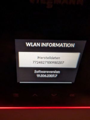

Servus Chris, könntest du bei meiner Gastherme auch die Registrierung aufheben? Wir haben ein Haus gekauft mit Viessmann-Therme und keinen Kontakt zum Vorbesitzer. Fotos kann ich bei Bedarf gerne zusenden. Die Nummer lautet 7724827100980207
Besten Dank im voraus!

Hallo Mike1337,
könntest du bitte noch ein Foto der Bedieneinheit der Anlage posten, auf dem die Herstellnummer des verbauten Kommunikationsmoduls (7724827100980207) zu sehen ist?
Hallo Stefan132801,
hierbei handelt es sich um die Herstellnummer des Wärmeerzeugers, ich benötige die des verbauten Kommunikationsmoduls.
Die Herstellnummer hat 16 Stellen, beginnt mit einer 7 und kann über das Menü der Anlage unter Menü - Informationen - (Gerätestatus) - Komm.Modul / WLAN / Internet (bezeichnet als "Herstell-Daten") abgerufen werden.
Passt das so?
Hallo Mike1337,
das passt!
Ich habe die Registrierung aufgehoben, du kannst die Anlage nun mit Hilfe der ViCare App auf deinen Account anmelden.
