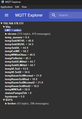

Bezgl der MQTT Datenpunkte - diese sehe ich im MQTT Explorer, insgesamt 1046 Topics, aber ich weiß nicht so ganz was ich damit machen soll. 🙂

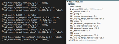

Was mich etwas wundert - die Standardwerte der settings_ini passen größtenteils, allerdings liefert "hk1_supply_temperature" den Wert 0. (Wir haben zwei Heizkreise und bei HK2 scheint es zu stimmen.)
Ich hab aus den DP-Listen alle möglichen Adressen versucht die in Frage kommen, aber bisher hat nichts gepasst. (DP_CU401B_S)
LG
Felix
ich habe gerade noch eine andere Poll-Liste gefunden. Aber auch hier passt irgendwas nicht so ganz mit den ViCare Daten zusammen. Die App hängt scheinbar manchmal ein paar Nachkommastellen hinterher, aber trotzdem konnte ich nicht alle Werte zuordnen.
Mir fehlt "Vorlauftemperatur der Heizkörper" (54,2°) - ViCare
Bzw, ich weiß nicht wozu tempSekHK1VL (50.9°) gehört - Optolink Splitter
Und nach wie vor wundert es mich, dass der Datenpunkt aus dem letzten Post (HK1_supply_temperature) den Wert 0 ausgespuckt hat...
Müsste die VL HK1 Temp nicht 1:1 dem Pufferspeicher entsprechen?
(Sorry wenn ich hier insgesamt etwas planlos unterwegs bin. Ich versuche insgesamt eigentlich nur rauszufinden, warum in sämtlichen Wohnungen immer wieder die Temperaturen absacken – bevor ich einfach alle VL Temperaturen nach oben drehe...)

@Fele
Haben beide Heizkreise ein Mischer? Dan gibt es keine HK1 sondern HK2 und HK3. Die VLT HK3 ist datapunkt 0x01d5.
@FransO Das mit dem Mischer weiß ich leider nicht genau. Ich hab die Datenpunkte zu HK3 mal abgefragt, da bekomme ich keinerlei response.
Bei HK1 dagegen bekomme ich Antworten. Die Soll-Temperatur stimmt z.B. ja auch, aber Ist-Temperatur (current Supply) liefert halt 0.

Denn was mich irgendwie wundert - Wenn ich die gängigen Datenpunkte meiner Poll-List in der Log-Datei oder auch im MQTT/Viconn suche, finde ich viele der gängigen Adressen überhaupt nicht, obwohl mir die Poll-List Werte generiert.
die nachfolgenden Datenpunkte sind im Log (Anhang) zb. nicht zu finden...
("tempSekHK2VL", 0x0114, 2, 0.1, True),
("tempExtWE", 0x010C, 2, 0.1, True),
("tempWWIstOben", 0x010D, 2, 0.1, True),
("tempPufferIst", 0x010B, 2, 0.1, True),
("tempSekVLMittel", 0x16B2, 2, 0.1, True),
("tempSekRLMittel", 0x16B3, 2, 0.1, True),
