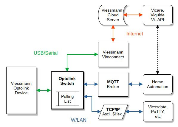

Optolink ist 'alt', aber noch in Benutzung (bei mir auch). Öfter gab es Anfragen zum Betrieb zu lokalen Zwecken aber trotzdem weiter das Vitoconnect für Viessmann Cloud/Vicare/Viguide/Vi.API/Garantieverlängerung zu benutzen. Dazu jetzt hier die benutzerfreundliche Lösung, natürlich wieder open-source und kostenlos:
der OptolinkVs2-Switch
Er verbindet euer Optolink Gerät auf total einfache Weise mit allem was das Herz begehrt.
  • Home Automation Anbindung per MQTT
  • W/LAN Anbindung per TCP/IP und einfachen Ascii + $Hex
  • Parallelbetrieb des Vitoconnect und damit Vicare, Viguide, Viessmann API weiter nutzbar und Erhaltung der erweiterten Garantie
Kein Gehassel mit komplizierter Einrichtung und irgendwelchen kryptischen xml's. Einfach nen Raspi, ein paar Python Module draufkopiert, Optolinkadapter und bei Bedarf das Vitoconnect angesteckt, ggf. noch ein paar Anpassungen in der Settings_ini (COM Ports, IP Adressen, MQTT Passwort, Poll-Liste, ...) und los.
