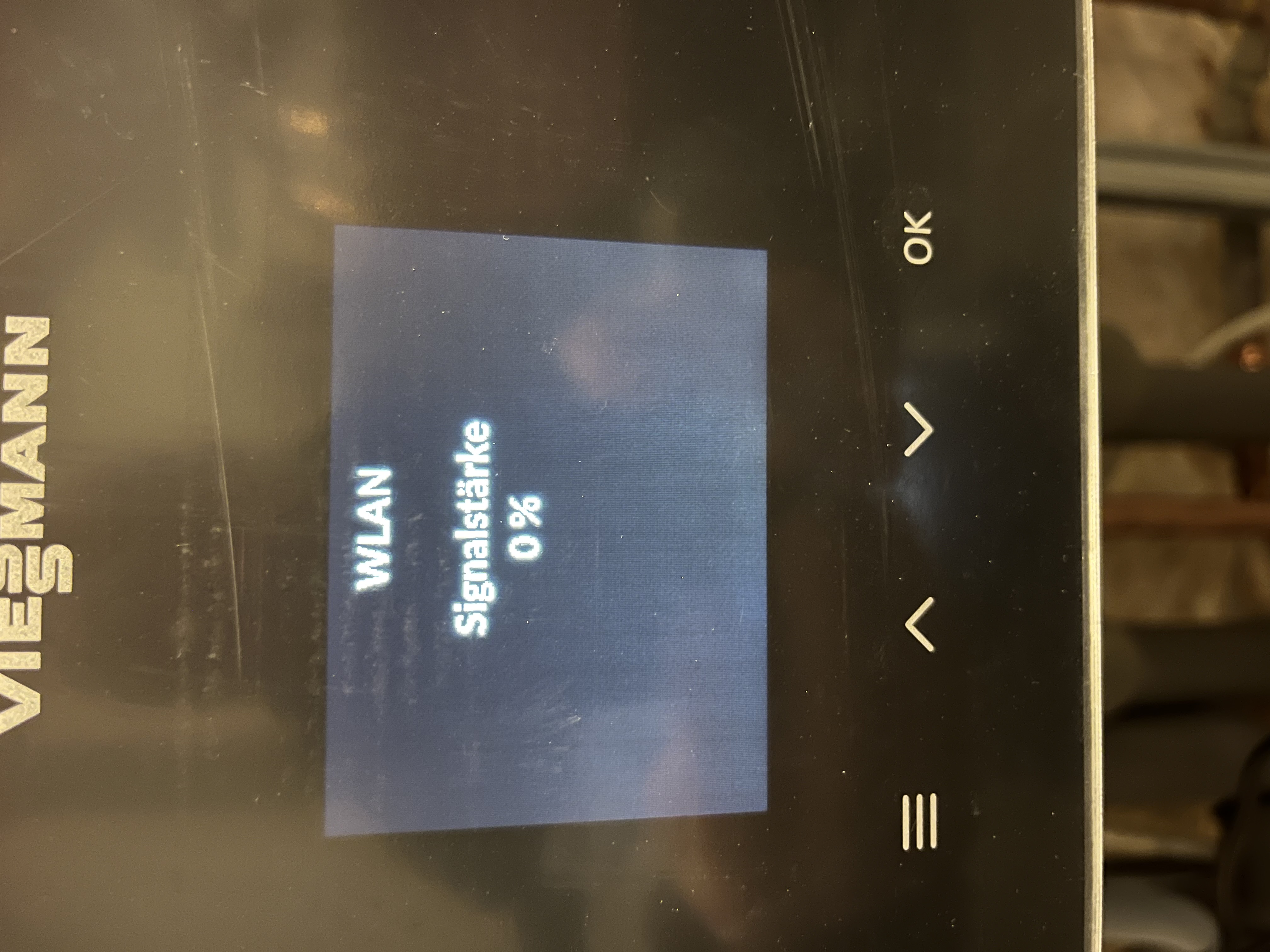

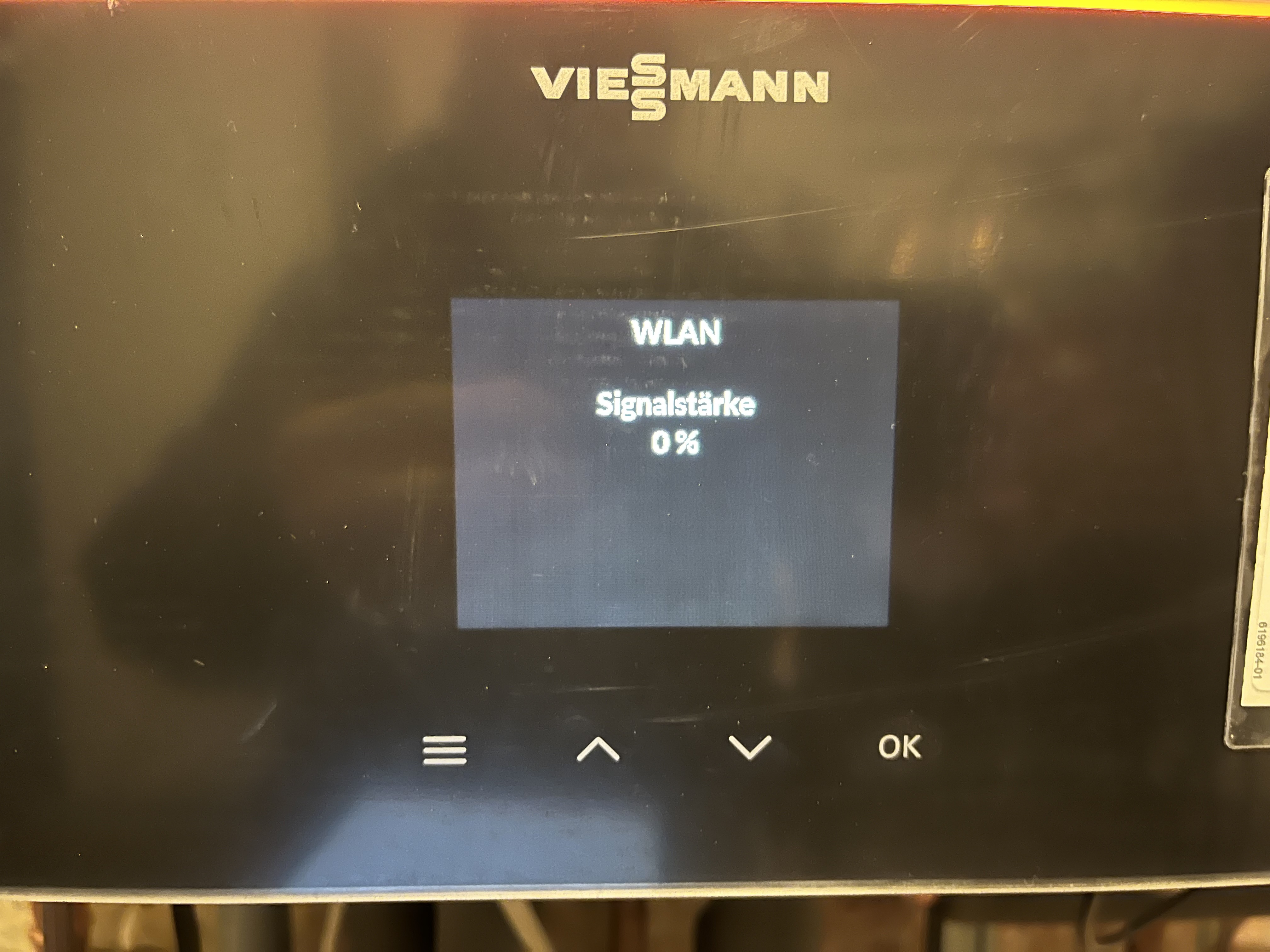

leider kann ich meine neue Vitodens nicht über ViCare mit dem Internet verbinden.
mein Netzwerk SSID Router wird erkannt aber es kommt immer die Fehlermeldung 10 und 12.
Der Funkkanal ist auf 2,4gh gesetzt und das Breitband ist an der Vitodens mit rund 72 Mbit/s vorhanden.
Das Signal wird über eine WLAN-Brücke und Repeater (auch Fritz) verstärkt.
Einen Neustart mit 10 Minuten ausschalten mit neu installierter App habe ich ebenfalls schon ohne Erfolg probiert.
Hier mal die Daten vom Kommunikationsmodul:
7724827093201242
Softwareversion:
19.506.2340.8
Im Anhang noch die Fotos der Anzeigen
Für Eure Hilfe vorab schmal vielen  Lieben Dank
Grüße Jürgen

Guten Abend Chris,
erst einmal vielen Dank für Deine Rückmeldung!
Heute Nachmittag habe ich nach Deinen Vorgaben die Anlage 10 Minuten ausgeschaltet und meinen Router und Repeater neu gestartet.
Danach die Inbetriebnahme erneut durchgeführt aber leider mit gleichem Fehlerbild.
Den Status der Fehlermeldung habe ich an der Therme und am iPad so belassen und erst heute Abend danach geschaut.
ViCare ging nicht … also erneut die Anmeldung vorgenommen … auch hier wieder die gleiche Fehlermeldung.
Im Nachhinein habe ich aber gemerkt, dass Router und Repeater mit 2.4 und 5 gh unterwegs waren (ich hatte nach dem Neustart vergessen den 5 gh Funkkanal zu deaktivieren.
Morgen Nachmittag mache ich nochmal das gleiche Prozedere allerdings mit abgeschaltetem 5 g.
Hier vorab nochmal eine Frage … wie kann meine Therme ohne Onlinezugang auf die Viessmann Server zugreifen?
Als Anhang nochmal Fotos der Anmeldung…
Vielen lieben Dank und einen schönen Abend
Jürgen

Hallo Chris,
unabhängig einer Verbindung mit ViCare müsste doch der WLAN-Empfang in der Therme angezeigt werden? Soundso viel Prozent??
Jürgen
