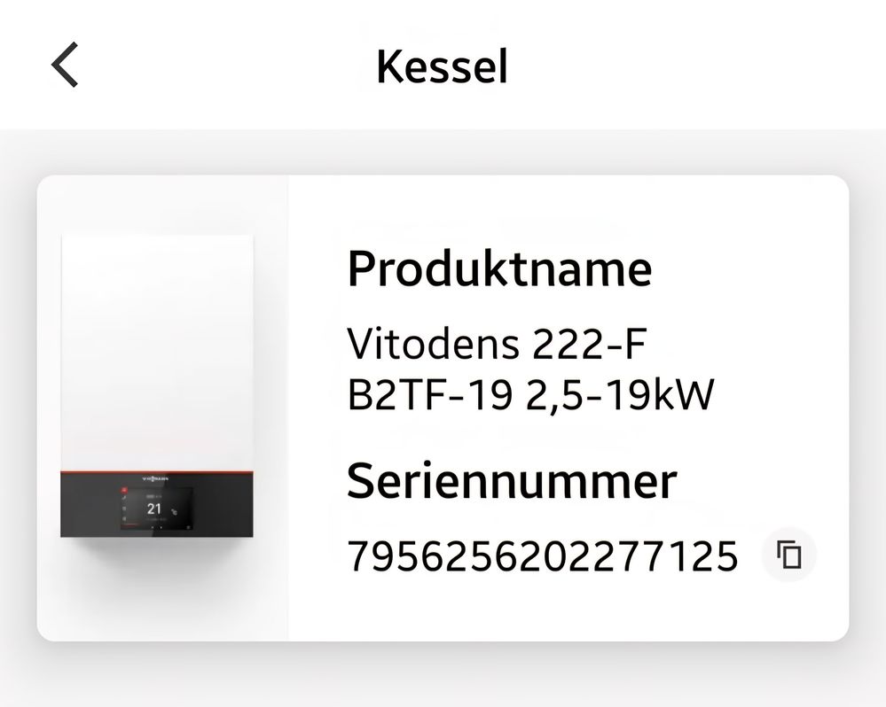

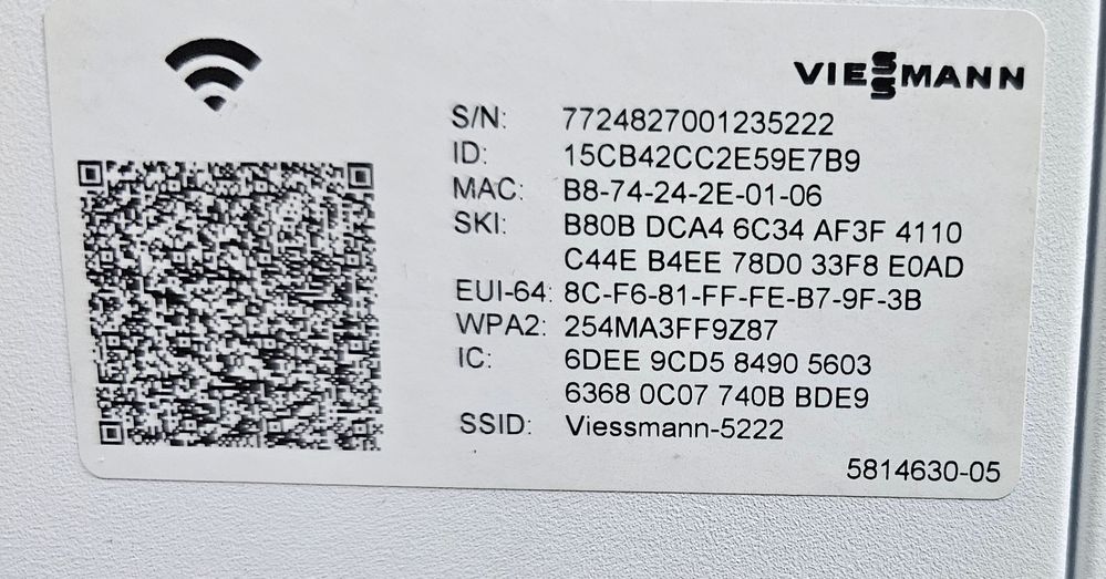

habe ich gemacht..Anlage ist mit WLAN verbunden. Anzeigen und Daten zur Einstellungen der Heizung und des Warmwassers leider weiter nicht möglich.
Mir ist aufgefallen, dass die Seriennummer auf dem Barcode am Kessel mit 7724827001235222 nicht übereinstimmen mit der aktuellen App 7956256202277125.
könnte dass das Problem sein?
Hallo ManfredS6,
die unterschiedlichen Herstellnummern sind aber in Ordnung.
7724827001235222 ist die Herstellnummer des verbauten Kommunikationsmoduls, 7956256202277125 die des Wärmeerzeugers.
