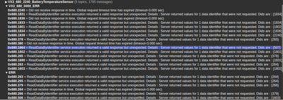

in mqtt explorer läuft alle 3 Sekunden eine neue Fehlermeldung auf. einmal mit ERR und dann mit VX3_680_0000_ERR
Hat vielleicht jemand eine Idee? Danke im voraus

hm, soweit ich das sehe sind das Ausgaben von udsoncan. Das blöde ist, dass das nicht den DID mit ausgibt, bei dem das passiert. Vielleicht hast du bessere Chancen, wenn du dass loglevel auf INFO ändern würdest.

so sehen die Meldungen im mqtt explorer aus, die permanent erscheinen. Ob es einen zeitlichen Hintergrund hat? Die Meldungen erscheinen alle 3 Sekunden.
Eben gesehen das obere Kästchen ist von gestern (also nicht zeitgleich mit den Einträgen VX3_680_000_......, die den aktuellen Zeitstempel haben und ständig Reih um aktualisiert werden.

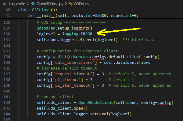

Nach Änderung in Open3Eclass.py und Neustart (nohup..open3e/.venv/bin/open3e  :

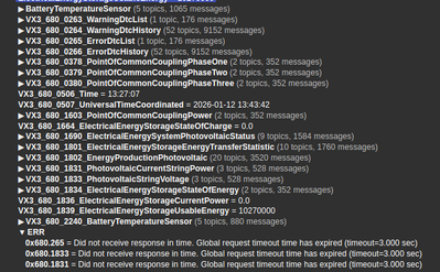

Was steckt hinter den VehicleManufacturerSpecific ? Weder die Adressen noch die Bezeichnung kann ich finden
 und im mqtt explorer erscheinen jetzt zusätzlich zu den abonnierten die VX3_680_xxxx mit den aktuellen Daten der DiDs. Die hab ich aber nicht subscribiert.
und in unregelmässigen Abständen erscheinen die ERR mit den 0x680.xxxx
Das sieht doch aus, als würden diese Informationen zusätzlich zu der Def. beim Aufruf von open3e an mqtt geschickt werden. Ich verstehe es nicht.

Auszug aus mqtt explorer:
Unter "ERR" stehen Fehlermeldungen von Open3e die an mqtt gesendet werden. "Did not receive response in time" hatte mein open3e mal gemeldet, als bei meinen ersten Tests mal mehrere open3e-Prozesse Daten auf den CAN-Bus gesendet hatten, und es dann dadurch Datensalat/Kommunikationsprobleme gab oder wenn ich Werte abgefragt habe, die es nicht gab (und zu denen es auch keine Antwort gab).
Dass die Meldungen alle 3 Sekunden kommen, ist logisch. Es wird 3 Sekunden auf die Antwort zu einem Request gewartet und wenn die Antwort nicht kommt, wird die Meldung erzeugt. Und dann wird der nächste Request erzeugt, auf den wieder 3 Sekunden gewartet wird (und bei dem es wieder keine Antwort gibt ,.... usw.)

@wwsolar Nochmal die Frage: Startest Du mehrere open3e-Instanzen parallel? Also einmal als Service und zusätzlich über die Komnmandozeile? Oder mehrere Services?
Laufen andere Anwendungen, die den CAN-Bus benutzen, z.B. ioBroker?
@Pollux ,
@HerrP ,
@Juergen-B ,
@DK78 ,
@Dale
ich versuche einmal zusammen zu fassen:
es läuft lediglich eine open3e Instanz (nohup .... wie beschrieben) .
Laufen andere Anwendungen, die den CAN-Bus benutzen?
ja. es existieren 2 can-Busse can0  (Stiebel Eltron WPL24I) und can1 (open3e). Die Instanzen (open3e) und (can-progs, basierend auf der Entwicklung elster-kromschroeder can-bus address scanner and test utility
copyright (c) 2014 Jürg Müller, CH-5524. Die Abfragen der Werte geschieht in einem 30 Sek Turnus. Beide Adapter sind physisch voneinander getrennt).
Die Probleme treten auch bei Abschaltung des SE Adapters auf.
Wie oft tauchen die Fehler auf? Nur ab und an mal am Tag? Sofern du nen altes Kommunktionsmodul hast in deiner IDU kann es vorkommen, dass diese die Verbindung verliert.
Was steckt hinter der IDU?? Der Fehler tritt zeiweise auf. Als ich vor etwa 2 Stunden nach Anpassung des Open3Eclass.py (logging = ERROR _> INFO geändert und open3e neu gestartet habe, blieben die Fehler/Info aus. Seither liefert open3e mir die 19 subscrierten DiDs in mqtt explorer wie folgt (ein Auszug)
Was mir aufgefallen ist bei den Fehlermeldungen versucht wird  0x680.1831 zu lesen und 1834 wird geliefert oder es tritt ein time out auf.
 Mich würde interessieren, wer die ERR und die VX3_680_XXXX_<description-of-DiDs> published, die bei mir im mqtt explorer auflaufen. Wenn ich die task von open3e beende laufen die DiDs mit VX3_680-XXXX weiter im explorer auf.
Falls du ioBroker hast installiere mal den "Ping" Adatper und lasse das Dingen dauerhaft pingen und tracke mit wenn die Anlage nicht erreichbar ist.
nein hab keinen ioBroker.
Machst Du mit Deinem Pi 3 noch irgend etwas anderes außer Open3e/mqtt?
ja wie zuvor beschrieben das elster-Stiebel-Modul eingebunden in fhem, das alle 30 Sekunden ca. 60 Daten abruft an mqtt übergibt und in der web-Anwendung aufbereitet ausgibt. Eigener can-Bus can0.
Hast Du mal Deinen Pi rebootet? Nur um sicherzugehen, dass da nicht doch noch irgendwo von nem Test nen übersehener Prozess Daten auf den can-bus sendet?
yes Sir. mindestens jeden 2 Tag. Manchmal sogar öfter.
Welche Services sind am Laufen? mir ist dabei nichts ungewöhnliches aufgefallen

Lässt Du open3e mit "--listen" laufen? Falls ja, schalte das mal testweise ab, ob es dann besser wird.
Nein, nicht bei mir im Einsatz.
Für die Fehlersuche bitte den Service stoppen und den Befehl von Hand im Terminal absetzen. Die Ausgabe posten.
siehe angehängtes PDF
hoffe, dass nix fehlt. wenn ja einfach schreien. Danke für  eure Zeit

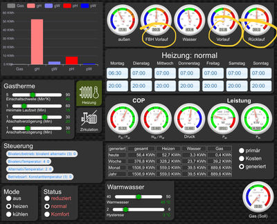

Ich würde gerne (eher für Visualisierung / Spielerei) den Vor- UND Rücklauf meiner beiden Heizkreise (Heizkörper + Fußbodenheizung) auslesen. Theoretisch gibt es ja auch Werte dafür:
vcal 284 MixerOneCircuitFlowTemperatureSensor {"Actual": 39.1, "Minimum": 18.7, "Maximum": 55.1, "Average": 37.7, "Unknown": 0}
vcal 285 MixerOneCircuitReturnTemperatureSensor {"Actual": -3276.8, "Minimum": -3276.8, "Maximum": 0.0, "Average": -3276.8, "Unknown": 4}
vcal 286 MixerTwoCircuitFlowTemperatureSensor {"Actual": 24.5, "Minimum": 14.9, "Maximum": 34.1, "Average": 23.7, "Unknown": 0}
vcal 287 MixerTwoCircuitReturnTemperatureSensor {"Actual": -3276.8, "Minimum": -3276.8, "Maximum": 0.0, "Average": -3276.8, "Unknown": 4}
Allerdings kann ich bei mir nur jeweils den Vorlauf auslesen.
Gibt es einen Trick, wie man auch jeweils an den anderen Wert kommt? z. B. parallel zum Sensor am Vorlauf der Fußbodenheizung noch einen zweiten Sensor für den Rücklauf klemmen? Das ist doch sicher auch nur ein 1-Wire Sensor?
Danke schon Mal für Tipps - alternative ist halt ein ESP mit DS18B20 Sensoren - aber vielleicht könnte man sich das auch sparen, wenn die WP das theoretisch ja auch schon her gibt.

Ja, die drei Temperatursensoren habe und messe ich auch. Und noch einige mehr. FlowTemperatureSensor (VL) und ReturnTemperatureSensor (RL) kann man als zusammengehörend ansehen die den "gemeinsamen" VL/RL messen.
MixerTwoCircuitFlowTemperatureSensor misst speziell den VL des Heizkreises aber für den RL des Heizkreises wird standardmäßig anscheinend kein Sensor verbaut weil er für die Anlage nicht benötigt wird. Und darauf bezog sich die ursprüngliche Frage.
