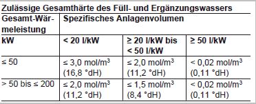

Ungeeignetes Füll- und Ergänzungswasser fördert Ablagerungen und Korrosionsbildung und kann zu Schäden am Heizkessel führen.
Bezüglich Beschaffenheit und Menge des Heizungswassers incl. Füll und Ergänzungswasser ist die VDI 2035 zu berücksichtigen!
- Heizungsanlage vor dem Füllen gründlich spülen.
- Ausschließlich Wasser mit Trinkwasserqualität einfüllen.
- Füll- und Ergänzungswasser mit einer Wasserhärte über den folgenden
Werten muss enthärtet werden:

Wenn wirklich 600 ltr. Wasser in der Anlage sind (mit Nachfüllvorgängen in Summe event. noch mehr) dann hätte gemäß VDI 2035 folgende Regelung gegriffen:
600 ltr./19 kW = 31,6 ltr./kW und das bedeutet nach Tab. 2 der VDI 2035 Blatt 1, da hier die Grenze von 20 ltr. /kW überschritten wurde, das die nächst höhere Anforderung aus der Tabelle einzuhalten ist.
Konkret bedeutet dies: das Spül- und auch spätere Füllwasser hätte auf eine Härte von <= 2,0 mol/m³ (mml/ltr.) gebracht werden müssen >> zu deutsch: Teilenthärtung!
In °d Härte heißt dies konkret statt 14,8 °d hätte Wasser mit maximal 11,4 °d Härte verwendet werden dürfen.
