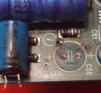

Auf dem Bedienteil könnte sich eine SMD Sicherung sein siehe Bild.
Dieses Bauteil hat keinen Durchgang (gemessen Ohm).
auf der senkrechten Platine Vi 7148360 befindet sich ein gleiches Bauteil welches auch keinen Durchgang hat.
handelt es sich hier tatsächlich um SMD Sicherungen? Wer weiß was das für Bauteile sind?

Na da hat es doch schon gefunkt.
Das würde ich nur als Notreserve- Platine reparieren. Da ist dann mehr defekt as nur der Elko.
Einen Schaltplanauszug findest du unter meinem Link von oben.
Das weiße Teil ist keine Sicherung. Das hat bei mir auch keinen Durchgang oder Widerstand.
Ist wohl eher ein Kondensator oder ein Überspannungsableiter.

Aber mach doch schon mal Fotos von dem hier gezeigten Bereich der Platine.
Damit gibt es oft Probleme. Über dem dicken blauen Elko solltest du ca.
20 - 30 V DC messen können. Das wäre normal.

Hallo Fiedel,
Über den Elko ist keine Spannung zu messen, die eventuelle SMD Sicherung ist allerdings zur Zeit auch ausgelötet.
Der C 56 ist definitiv platt.
Es wäre eine Versuch die Bauteile zu erneuern.

Hallo Fiedel,
danke für den Tipp 👍 Der Schaltplan hat mir gut geholfen.
Das weiße Teil ist vermutlich ein Keramikresonator und der Wert sind die MHz.
Ich repariere die Platine als Notreserve. Die Leiterbahnen haben nämlich auch gelitten.
Darum kommt am C55 auch keine Spannung mehr an.
Die Dioden haben es aber überlebt.
Ich werde berichten ob es geklappt hat.

Hallo Fiedel,
ich wollte hier noch mal eine Rückmeldung über die erfolgreiche Reparatur geben.
Elkos wurden alle erneuert und Platine repariert.
Rückseite:
Vorderseite:
Spannung von 24 Volt ist wieder vorhanden und Heizung funktioniert.
Display zeigt auch wieder die Werte an. und Einstellungen lassen sich vornehmen.
Merkwürdigerweise läuft die Pumpe im Dauerlauf, keine Fehlermeldung.
Einstellungssache?
Bikerboy

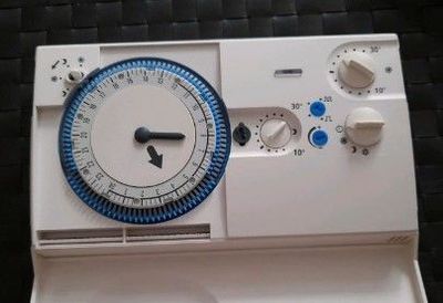

die Heizung hat einen rustikalen Uhrenthermostat-A 9544556

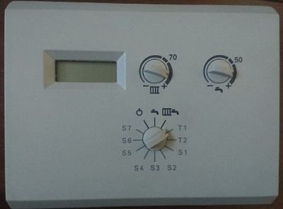

ich habe nur das Bedienteil "Regelung für den angehobenen Betrieb" Vi 740554.
da ist die Codierung sehr begrenzt.
Es gibt dort nur wenige Einstellmöglichkeiten:
Schalter- Wert- Bemerkung
T1 - - Heizbetrieb mit unterer Nenn-Wärmeleistung - funktioniert
T2 - - Heizbetrieb mit eingestellter max. Heizleistung 100 - funktioniert
S1 - 2 - Pumpennachlauf 2 Minuten - Pumpe geht nicht aus nach 2 Min.
S2 - 0 - Externes sperren (Pumpe geht in dieser Stellung aus, also kann sie angesteuert werden)
S3 - 78 - max. Grad für Trinkwassererwärmung
S4 - 0 - Zusatzfunktion zur Trinkwassererwärmung aus
S5 - 5 - Gas Kombi Gerät
S6 - 0 - Pumpe wird nicht eingeschaltet (1-24 täglich einschalten)
S7 - 0 - mit/ohne Uhrenthermostat A oder M oder F
wird hier ein wert > 0 eingestellt, was man eigentlich müsste,
kommt die Fehlermeldung 7 das finde ich merkwürdig oder ist das richtig?
Fehlermeldung 7 = Unterbrechung/Kurzschluss zum Uhrenthermostat oder falsche Codierung.
Im Fehlerspeicher unter T2 von 1-10 sind die Fehler 14 (Brennerstörung)
Wert 4 hat Fehler FE (Reihenfolge ändert sich nicht)
Im Schornsteinfegerbetrieb läuft der Brenner unter Volllast.
Bei Trinkwasserabnahme schaltet der Kessel auch auf Volllast.
Wenn man den Uhrenthermostat ausschaltet geht auch der Brenner aus.
Die Pumpe läuft eigentlich immer nach dem Einschalten über den Hauptschalter,
auch in Stellung nur Warmwasser oder Stellung 0.
Die Ist- und Soll (eingestellt auf 55) Temperaturen lassen sich alle auslesen bzw. anzeigen und auch ändern.
Wenn der Uhrenthermosstat Wärme anfordert schaltet sich das Gebläse ein und läuft hoch,
Brenner zündet, fährt dann aber runter auf untere Nenn-Wärmeleistung und heizt bis 61 Grad auf und geht dann erst aus.
Ein wieder einschalten erfolgt aber erst wenn die Temperatur auf 45 abgefallen ist.
Das lässt sich beliebig oft wiederholen, immer im selben Temperaturbereich.
Schaltet man das Gerät über 55 Grad Vorlauf über den Hauptschalter aus und wieder ein geht der Brenner aber nicht an.
Ich habe den Eindruck als wenn das Gerät in so einem Art Not lauf läuft und auf Pumpensteuerung und Soll Temperatur nicht reagiert bzw. auswertet.
Sind jetzt irgendwelche Codierungen weg, wo ich nicht rankomme, oder ist eine der Platinen defekt?
Grundsätzlich scheinen die Funktionen ja zu funktionieren wenn auch nur im Testbetrieb.
Eventuell hat du ja noch eine Idee
Gruß Bikerboy
