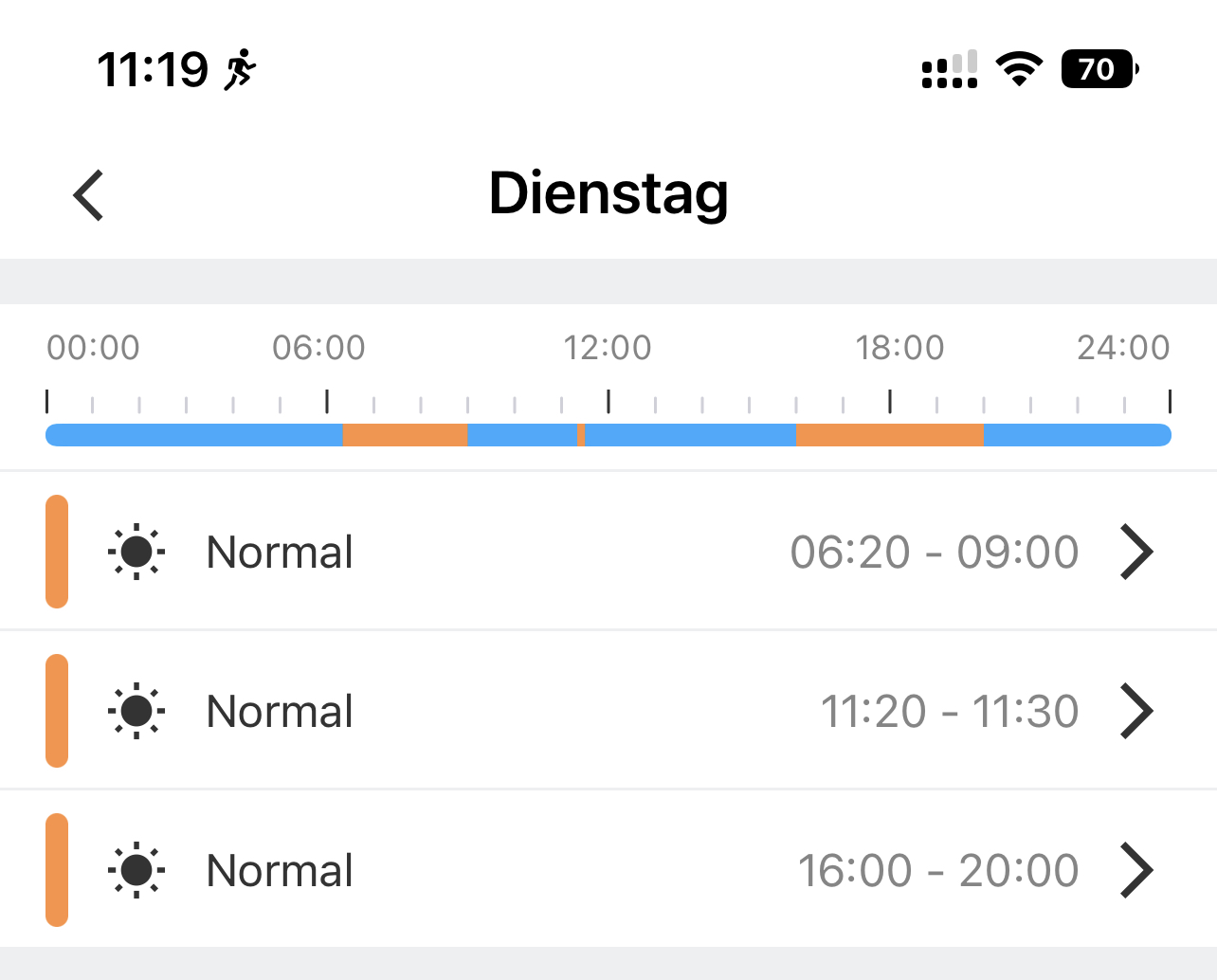

So wie es aussieht, reagiert der Fußboden Heizkreis überhaupt nicht mehr auf die App. Denn ich hab jetzt ein Betrieb eingestellt von 11:20 Uhr bis 11:30 Uhr. Aber die Heizung in diesem Kreis beziehungsweise die Pumpe springt absolut nicht mehr an.
Doch die Pumpe springt an und der Heizkreis reagiert. Aber nicht auf den beziehungsweise auf die Schnelle Auswahl seitens des Komfortbetriebs in der App.
