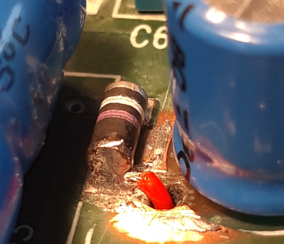

Auf dem Bedienteil könnte sich eine SMD Sicherung sein siehe Bild.
Dieses Bauteil hat keinen Durchgang (gemessen Ohm).
auf der senkrechten Platine Vi 7148360 befindet sich ein gleiches Bauteil welches auch keinen Durchgang hat.
handelt es sich hier tatsächlich um SMD Sicherungen? Wer weiß was das für Bauteile sind?
Wer hat noch Ideen wo man ansetzen könnte?

Na da hat es doch schon gefunkt.
Das würde ich nur als Notreserve- Platine reparieren. Da ist dann mehr defekt as nur der Elko.
Einen Schaltplanauszug findest du unter meinem Link von oben.
Das weiße Teil ist keine Sicherung. Das hat bei mir auch keinen Durchgang oder Widerstand.
Ist wohl eher ein Kondensator oder ein Überspannungsableiter.
Ich würde an deiner Stelle eine neue, gebrauchte oder regenerierte VR20 bestellen.
Wenn du die eingebaut hast, muss die Codierung neu auf deine Anlage angepasst werden.

Damit gibt es oft Probleme. Über dem dicken blauen Elko solltest du ca.
20 - 30 V DC messen können. Das wäre normal.
Das Vertauschen von Phase und Null sollte keinen Schaden verursacht haben.
Die VR20 bekommt das auch ganz von alleine hin. 😉
Nachtrag wegen Franky´s Hinweis: Es gibt alle Platinen für diese Therme
auch noch als Neuteile. 😊
Fiedel

Hallo Fiedel,
Über den Elko ist keine Spannung zu messen, die eventuelle SMD Sicherung ist allerdings zur Zeit auch ausgelötet.
Der C 56 ist definitiv platt.
Es wäre eine Versuch die Bauteile zu erneuern.

Hallo Fiedel,
danke für den Tipp 👍 Der Schaltplan hat mir gut geholfen.
Das weiße Teil ist vermutlich ein Keramikresonator und der Wert sind die MHz.
Ich repariere die Platine als Notreserve. Die Leiterbahnen haben nämlich auch gelitten.
Darum kommt am C55 auch keine Spannung mehr an.
Die Dioden haben es aber überlebt.
Ich werde berichten ob es geklappt hat.

Hallo Fiedel,
ich wollte hier noch mal eine Rückmeldung über die erfolgreiche Reparatur geben.
Elkos wurden alle erneuert und Platine repariert.
Rückseite:
Vorderseite:
Spannung von 24 Volt ist wieder vorhanden und Heizung funktioniert.
Display zeigt auch wieder die Werte an. und Einstellungen lassen sich vornehmen.
Merkwürdigerweise läuft die Pumpe im Dauerlauf, keine Fehlermeldung.
Einstellungssache?
Bikerboy
