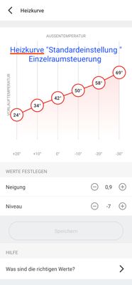

Zusätzlich ist mir gestern aufgefallen, dass sich meine Kennlinie ändert, sobald sich die Heizanforderungen ändern. So hat sich am Abend gestern 2x die Kennline geändert als einzelne Räume und dann alle Räume in die "Nachtabsenkung" gingen.
Heute morgen war die Kennlinie wieder wie von mir eingestellt. (Screenshots anbei).
Bedeutet das, dass auch "Intelligent Heat" bereits aktiv ist (obwohl ebenfalls ausgegraut) ??

Bezüglich der Kennlinie kann es schon sein, dass die Intelligent Heat Control aktiv ist, auch das habe ich bei der Entwicklung nachgefragt. Prüfe bitte, ob Niveau und Neigung sich an der Anlage ändern, das wäre ein sicheres Zeichen dafür. (In der App bleiben diese Werte gleich).
Ansonsten liegt es an der Außentemperatur, die ja auch Einfluss auf die Kennlinie hat.
