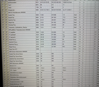

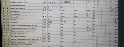

ich hab grad in dem Screenhot gesehen dass bei WW Bereitung exakt die gleichen 702mbar stehen. Exakt der gleiche Messwert ist so gut wie unmöglich. Der Wert da ist also irgendwas andres.
Auch der Pumpen-Istwert ist wahrscheinlich nicht der Pumpen-Istwert. Die Parameterliste ist halt von einer 300er mit mehr Sensorik und entsprechend etwas anderer Software...
Den Wert Förderhöhe habe ich nicht angehakt deshalb hat's den nicht aktualisiert
ok, mach Sinn. Kannst ja mal drauf achten ob er sich irgendwann mal ändert wenn du ihn bei 'Akt.' ankreuzt. Bei jedem Start werden ja auch alle Werte gelesen. Aber ich bin mir auch bei der 300er nicht sicher, ob das wirklich ein Messwert ist...
In der Spalte 'Sp.' (Speichern) am besten nix ändern, sonst kommt die csv Datei für die Grafik durcheinander. Oder danach dann "Neue csv erstellen" drücken. Aber wenn du das Programm nicht länger laufen lässt, taugt die Grafik eh nix 😉 Das ist alles ein wenig 'gewöhnungsbedürftig' gemacht, aber ich hab das so übernommen und so gelassen...

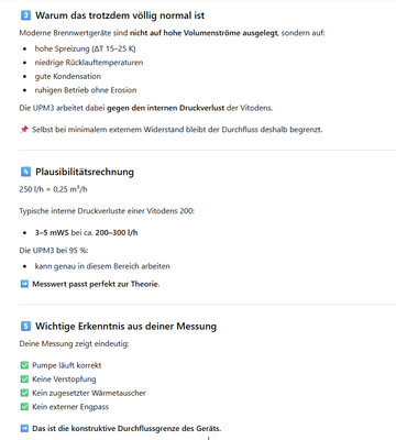

die KI sagt dass es in den Vitodens (und auch in der Pumpe) keinen Drucksensor für den Pumpendruck gibt. Ich habe auch noch nie einen in den Anschlussplänen gesehen. Die Anzeige beruht lediglich auf dem hinterlegten Rechen-Modell (basiert haupsächlich auf der Pumpenkennlinie/nschar).

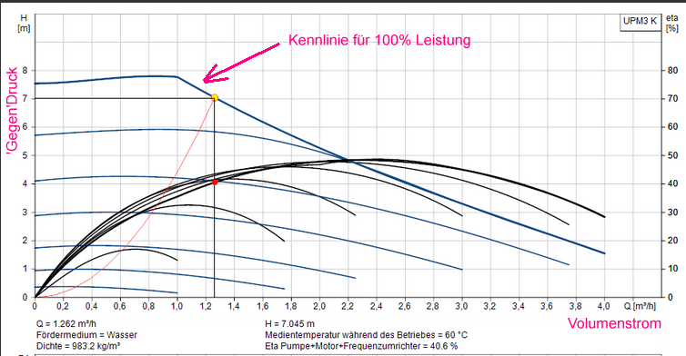

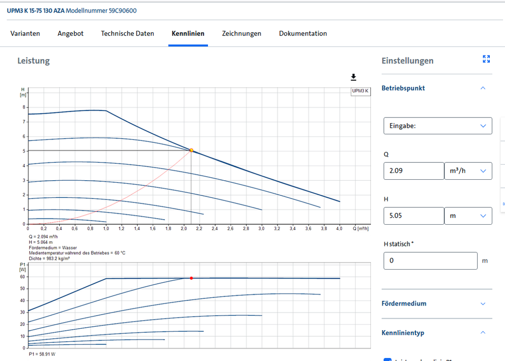

Nochmal: das ist die Pumpenkennlinie von der UPM3 15-75:
genau gesagt ist das die Kennlinien-Schar. Die Pumpe hat eine Elektronik oben drauf, die die Leistung stellen kann, und mit dem Parameter "Pumpenleistung" in der Vito steuerst du diese Elektronik an. Dewegen das Kabel, das du testweise abgezogen hattest, wenn es weg ist, läuft die Pumpe im 'Notbetrieb' mit voller Leistung.
Jede Kennlinie oben (P2 = Q * P, die mechanische/hydraulische Ausgangsleistung) gehört zu einer Linie unten (P1 = I * U * cos_phi, die elektrische Eingangsleistung).
Wir haben in der Vito 100% vorgegeben, es gilt also jeweils die oberste Linie.
Ich hab jetzt mal die 500mbar von Franky da reingeklickt, und dabei ergeben sich ~2100 Liter/h gefördertes Volumen (im Gegensatz zu den etwa 300, die wir aktuell im defekten Zustand sehen!).
Wo der Betriebspunkt jetzt wirklich landet, ist da, wo sich die Kennlinie des Systems (die rote Parabel im Diagram, die kennen wir nicht genau) und die Pumpenkennlinie schneiden.
Das System hat einen durch Strömungs'hindernisse' bedingten Widerstand. Dieser Widerstand führt dazu, dass das System einen 'Gegendruck' aufbaut, der quadratisch mit dem Volumenfluss ansteigt (p ~ Q^2), deswegen ist das eine Parabel.
Die Strömungshindernisse sind in deiner Anlage vergleichweise klein, weil sie nur aus Wärmetauscher, Verrohrung und Weiche bestehen. Der Kessel ist groß (35kW), die Rohre sind kurz und dick, die Weiche ist auch dick.
Wäre die Vito in einem Mehrfamilienhaus eingebaut, müsste die Pumpe gegen ein langes Rohrnetz mit vielen Heizkörpern anarbeiten. Das ist viel mehr Widerstand als bei dir, und auch da muss sie noch mit der eingebauten Pumpe funktionieren, sonst würden die Kunden Viessmann reihenweise mit Regressansprüchen überhäufen.
Wenn ihr unbeding wollt, könnt ihr ja schauen, ob es eine kompatible Pumpe mit mehr Leistung gibt. Ich denke das ist nicht nötig, @Franky  kann da aus seiner langen Berufserfahrung mehr zu sagen.

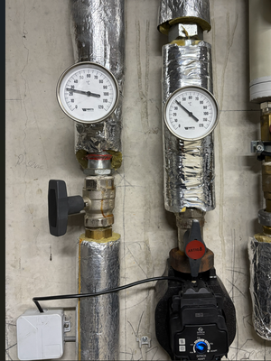

Hallo zusammen
die Theme war leider schon wieder mit WW Aufbereitung beschäftigt daher die Temp. des Heizkeis nur 40 Grad.
Ich konnte jetzt nicht so lange warten bis es auf 55 ° hochgeheizt hat (dauert ca. 30 Min.) daher habe ich den aktuellen Zustand festgehalten.
Was haltet ihr davon?
Das nützt nichts.
Die Therme kann immer nur eins: WW oder Heizung  Nicht beides zusammen.
