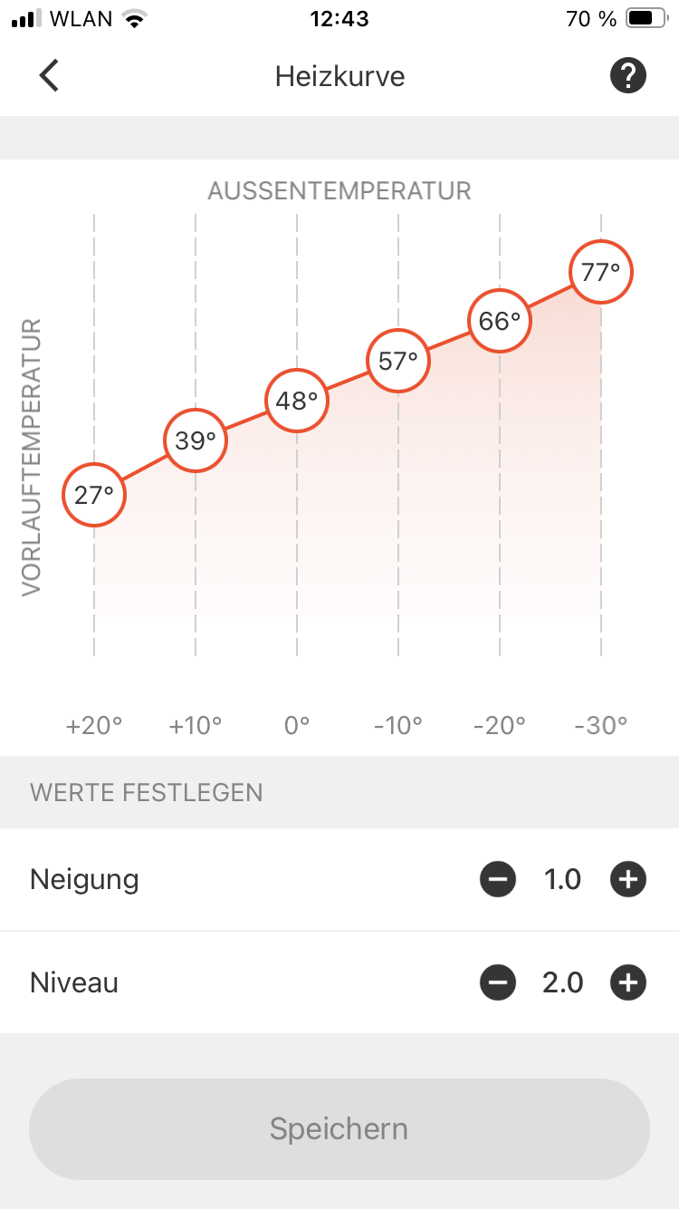

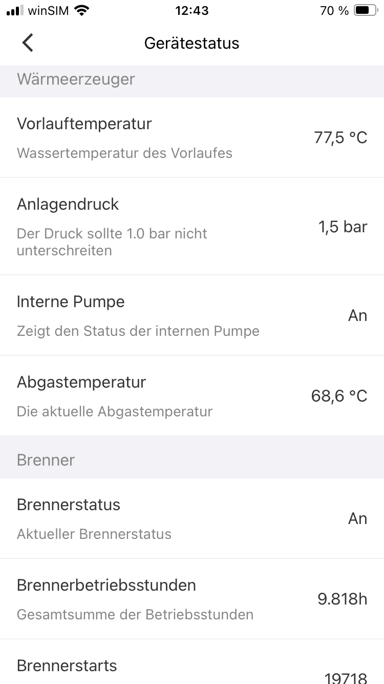

In der App sehe ich, dass die Vorlauftemperatur auf über 80Grad steigt. Dabei sollte die Temperatur laut Heizkurve nicht einmal bei -30 Grad  erreicht werden.
mache ich die Anlage stromlos scheint sich die Vorlauftemperatur mit 50 Grad korrekt zu verhalten. Die Heizkörper werden warm.
Nach einer Stunde ist das Rohr vom Vorlauf wieder kalt und die Vorlauftemperatur steigt erneut auf über 80 Grad.

Ist im Display etwas zu sehen? Bzw.zeigt das Display nichts ungewöhnliches ? Aussentemp. Plausibel ? Ich geh zumindest mal davon aus,dass die Heizkurve ,,normal,,steht ?
Die Anlage selber sagt, dass alles ok ist.
Draußen aktuell -5 Grad. Das Rohr des Vorlaufs ist Handwarm. Der Brenner zeigt mir eine Temperatur von 77,5Grad an. Heizkurve ist wie in der Vergangenheit und nicht verändert.
Die Therme muss die Wärme ja irgendwo hinschieben. Und hier bleibt ja nur der Speicher über.
