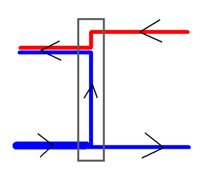

Hier mal eine Skizze wie es bei uns aufgebaut ist.
Hat irgendjemand eine Idee was das Problem sein kann?
Bin für jede Hilfe dankbar.

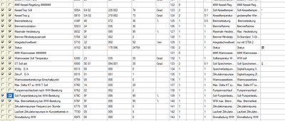

@qwert089  der Sollwert für die Weichentemperatur könnte der hier sein:
  VT_SolltemperaturA1M1~0x2544, 2 bytes, [0.1°C]
bei mir passt der zumin mit der Kennlinie und den aktuellen Temperaturen zusammen und ist bei meinem Primitvsystem gleich der Kessel-Solltemp = VL_Soll

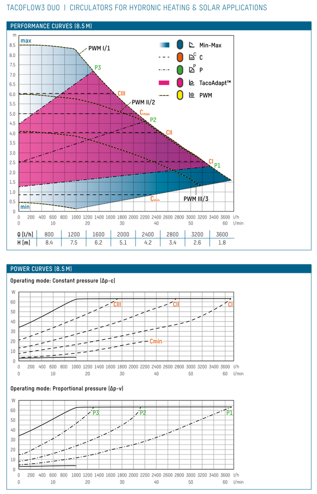

@qwert089  hast du das passende Manual zu der Pumpe gefunden?
@qwert089
Steht jetzt auf 100 (war 85)
War noch nicht am Rechner um zu suchen.

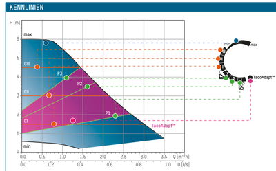

Ist dein Diagramm nicht von dieser Pumpe?
keine Ahnung. Ich hab das erstbeste von der Firma genommen, wo die Pumpe so ähnlich aussah wie die auf dem Foto. ob die Kennlinie passt weiss ich aber nicht
ps. ne, ist definitive ne andre Pumpe

ist die Pumpeneinstellung gefunden? dann könnten wir bald die Software gebrauchen.

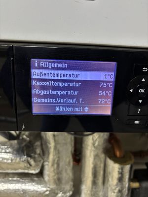

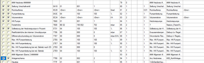

Hier mal ein Screenshot

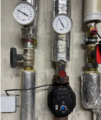

In der Weiche hat es laut Viessdata 72 °C am Themostat direkt nach der Pumpe sind nur noch 43 ° Grad
Ich habe jetzt eine Einstellung an der Pumpe gefunden bei der die Temperatur nicht meh abfälltMehr als 48° C zeigt es nach der Pumpe jedoch nicht an trotz Temperatur in der Weiche von 72 °C. Aber das ist doch schonmal ein Plus von 13 °C zu vorher. 🙂

Ok Danke für die Bilder und Auswertung.
Der Vitodens regelt nur auch 37 % Modulation, weil der Weichen sollwert erreicht wird.
Deiner Vorlauftemperatur nicht.
diesem Bild nach

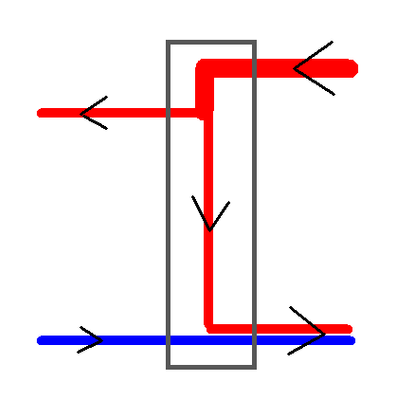

Eigentlich sollte gegenüber den 'VL Abgang' auch noch eine Möglichkeit sein, das Thermometer einzuschrauben. Ich denke aber, dass das keinen Unterschied macht solange ein primärer Volumenüberschuss besteht. Dann fliesst der volle heisse Strom bis 'runter' zum Abgang und teilt sich da dann auf.
bei V_sec > V_prim macht es aber einen Unterschied! Das muss der Heizi auf jeden Fall ändern
> Mehr als 48° C zeigt es nach der Pumpe jedoch nicht an trotz Temperatur in der Weiche von 72°C.
Da ist was faul! Kann man das Ventil('unterteil') dauerhaft anfassen? Ab etwa 60°C geht das nicht mehr (Verbrennungsgefahr). Damit verifizieren wir, ob das Thermometer grob richtig anzeigt.
Bei 'niedrigem' Volumenstrom ist es eigentlich nicht anders möglich, als dass die sekundäre VL Temp nahezu gleich der primären ist. Das Weichenthermometer zeigt 72°C, was schlüssig ist bei 75°C Kesseltemperatur.
Wo/wie soll auf dem einen Metern zwischen Weiche und Thermometer 25°C abfallen??
Es gibt dafür eigentlich nur 2 mögliche Erklärungen:
1. das Thermometer zeigt Mist an (viel zu wenig)
2. die Vito Pumpe pumpt nahezu nichts oder der sekundäre Volumenstrom ist doch noch zu groß.
leider haben wir in der 200er keine Volumenstrommessung.
Die Brennerleistung/modulation zeigt aber 36%, also gut 12kW (wenn das jetzt nicht grad die Überhöhung im Startaugenblick ist). Die müssen irgendwo hin! Eigentlich kann es nicht anders sein, als dass die (großteils) in die Häuser gehen und damit Volumen fliesst.
Auf dem Foto zeigen die Thermometer 33 und 46°C an -> 13K
12kW @ 13K -> 800l/h -> passt in's Bild
@qwert089  kannst du bitte noch mal nach der Kennlinie von der Vito Pumpe schauen?!
Wir müssen verifizieren, ob das Thermometer richtig geht!
@pm-um  kannst du versuchen zu erfühlen, ob
a) an der Weiche zwischen eintretenden und abgehendem Vorlauf
b) zwischen abgehendem Vorlauf unter dem Thermometer
ein merklicher Temperaturunterschied besteht?! (wir suchen 25°C...)
Vielleicht hast du ja auch so ein IR Thermometer? wobei man damit auf Metalloberflächen nicht so gut messen kann (Emissionsgrad...)
Vielleicht stellst du auch noch mal die Pumpendrehzahl etwas geringer und wartest ausreichend lange, um zu sagen, dass auch dann die Temperatur wirklich nicht höher wird.

Es ist definitiv: Den Zulauf zur Weiche (oben rechts) kann man kaum anfassen der ist viel zu heiss das müssten die ~ 70 Grad sein. Den Abgang der Weiche oben links ist warm aber kann man problemlos länger anfassen (~40 Grad)
Unten links/rechts ist es kalt ~ 20 - 25 Grad.
Habe das Thermostat mit dem vom Rücklauf testweise getauscht. Zeigt den selben wert.

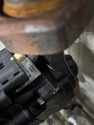

Ich versuche morgen mal die Isolierung der Weiche zu entfernen um das Modell herauszufinden und zu verifizieren ob die wirklich falsch eingebaut ist - damit ich es dem HB schriftlich geben kann.
