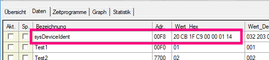

Ich habe sie Software heruntergeladen. Wo muss ich den PC anschliessen? An der Vitoconnect oder anstelle der Vitoconnect?
@Franky  aber früher ham die Leiungen doch gereicht!?!
@pm-um  anstelle des Vitoconnect. Den USB Stecker, der da rein geht, stattdessen in das Laptop stecken

@pm-um  sag Beschheid wenn es grundsätzlich läuft. Und dann bitte auf die Info Taste drücken und sagen was bei raus kommt, oder was in der ersten Zeile von der Daten Tab steht

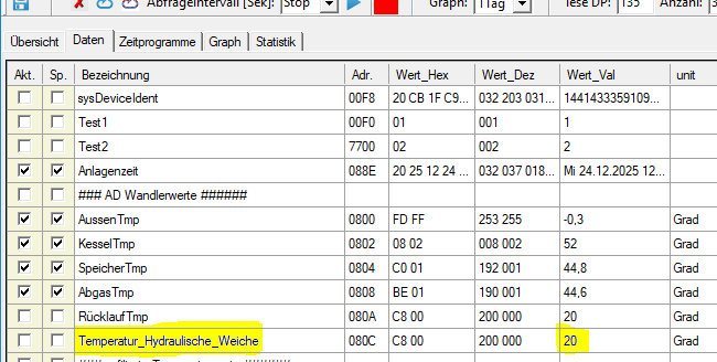

vielleicht haben wir auch zumin einen Wert schon passend drin und müssen ihn nur noch aktivieren und in die Grafik bringen

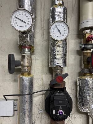

Wenn die Pumpe aber nur differenzdruckgeregelt kann, können wir das Volumen nur limitieren, indem wir ggf. mehr Widerstand aufbauen, bsw indem wir diesen Hahn etwas zudrehen (soweit bis die abgehende VL grade nicht niedriger ist als die von der Vito)

Denn Sollwert für die Weiche kann man anscheinend nicht abfragen, zumindest habe ich keine Adresse gefunden-

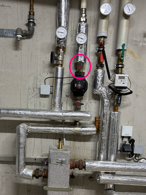

@pm-um  stell bitte ein Bild von der Pumpe über der 1. Weiche hier ein, auf dem man das Fabrikat und den Typ sehen kann.
der Sollwert ist die VL Temp aus der Kennlinie. Wenn die Parameter richtig stehen ("System mit Puffer/Weiche") wird die Modulation so weit hoch geregelt, bis die gemessene Weichen/Puffertemperatur dem VL Sollwert aus der Kennlinie entspricht.
Begrenzung dabei ist die maximale Kesseltemperatur

Hier ein Foto von der Pumpe. Ich versuche noch eins zu machen, bin jetzt gerade unterwegs, wo man genau den Typ herausfinden kann.
Ich melde mich später noch mal und dann schließe ich meinen PC an und dann kann ich auch mal prüfen was passiert, wenn ich den Hahn etwas schliesse.

Zusätzlich habe ich den Absperrhahn über der ersten Pumpe wie vorgeschlagen mal etwas geschlossen und tatsächlich ist dann die Temperatur sowohl von Vorlauf als auch Rücklauf gestiegen
