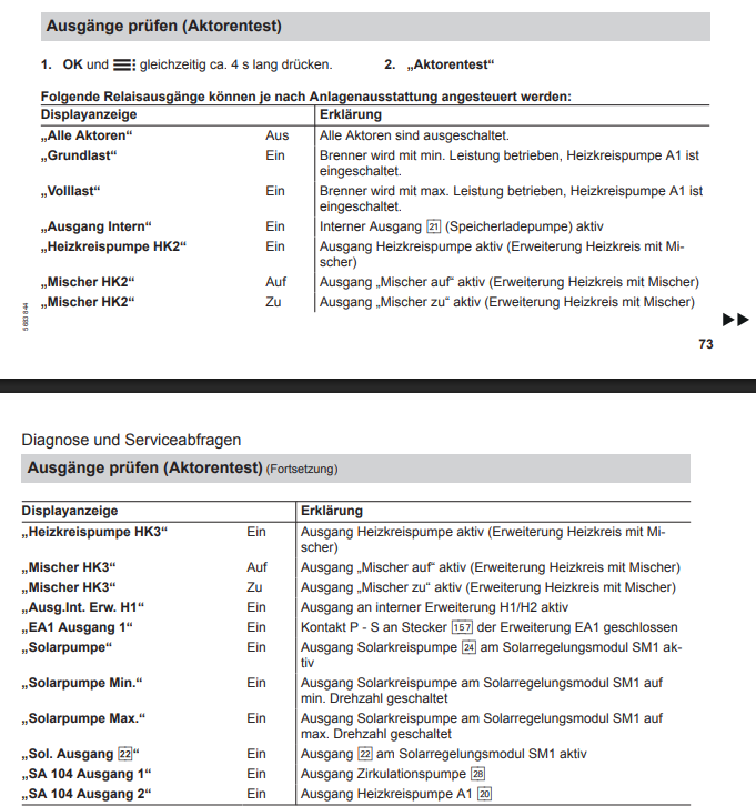

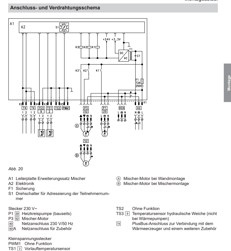

über den Relaistest kann der Mischer auf und zugefahren werden, um zu testen, ob eine Bewegung stattfindet. Über den Stecker 52 kann man zusätzlich prüfen, ob je nach Drehrichtung Spannung anliegt.
Und was soll diese Information helfen ?
das beim ersten klicken des relais Spannung anliegen soll am stecker 52 ? Und nach dem zweiten klicken gleich darauf wieder nicht? Und wenn kein strom anliegt in der zeit ist dann was nicht in Ordnung.?
wenn strom anliegt heisst das der mischer in Hundertstel bereich sich bewegt? Weil der optisch kein bisschen sich bewegt 100% überhaupt nicht, was soll diese Hundertstel Bewegung bringen das ist Unsinn .
