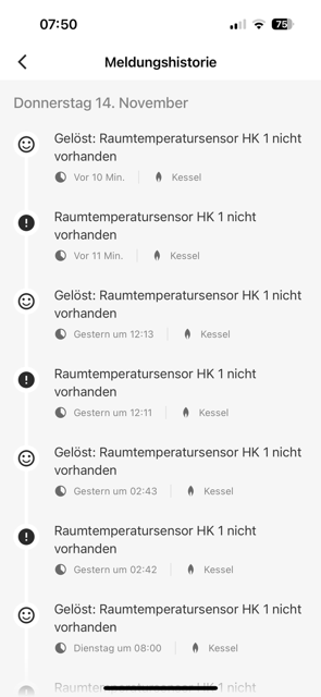

Moin zusammen.

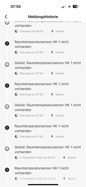

Ich bekomme seit einigen Wochen immer wieder die Meldung auf die ViCare App, dass mein Raumtemeperatursensor im HK1 nicht vorhanden ist. Ich nutze keinen externen Raumsensor sondern lediglich die ViCare Thermsotate mit entsprechenden Klima-Sensoren. Zählen diese als Raumtemperatursensor? Hatte das Problem sonst nie. Kommt mehrmals pro Tag setzt sich aber selber zurück.
Vitodens 300-W-B3HG-19 Baujahr 2021
Com-Modul 7724827035140219
