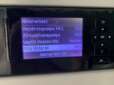

wie stelle ich das überhaupt ein? finde hier einige einstellmöglichkeiten..
Sekundärpumpe ein und dann Ventil Heizen/WW auf WW stellen, laufen lassen, dann auf Heizen stellen und laufen lassen. Das Rohr zur Heizung muss dann kühler werden
kann da gar nichts umstellen.. bei der sekundärpumpe gibt es einstellmöglichkeiten nur auf MIN oder MAX, übernehme ich das steht sie aber trotzdem noch auf aus
dann stelle alle Aktoren auf aus, dann Sekundärpumpe auf max, ok, die Pumpe hörst du.
Dann das Ventil auf WW stellen, der Vorlauf zum Speicher muss warm werden, der Rücklauf ist auch warm und der Heizungsvorlauf muss kalt bleiben. Dann stelle auf Heizen um, dann sollte der Vorlauf zur Heizung gleich warm sein wie der Rücklauf (=mittleres Rohr)
