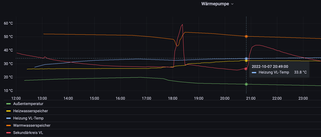

Korrekt - diese hatte ich testweise schon mal komplett deaktiviert und aktuell nur morgens und abends jeweils 2h im Taktbetrieb aktiv. Hat aber keine wirkliche Veränderung gebracht.
In diesem Beitrag habe ich nochmal eine aktuelle Aufzeichnung gepostet. Vielleicht kannst du ja mal schauen ob dir noch was relevantes auffällt....
https://www.viessmann-community.com/t5/Waermepumpe-Hybridsysteme/Verhalten-Waermepumpe-mit-Kombispei...
Grundsätzlich hätte ich mir aber seitens Viessmann hier auch einen etwas besseren Support erhofft, wenn schon der Fachbetrieb nicht gewillt ist, seine Installation zu überprüfen.
Ich hoffe ich deute die Farben bei der Menge an Kurven richtig, aber eines finde ich auf Dieser Kurve schon recht "Verdächtig" in Richtung Zirkulation auf Grund des Frischwassermoduls:
zb. wenn man sich den Temperaturverlauf um 0:30 etwas genauer betrachtet - hier knickt die Temperatur im WW-Teils des Puffers ein, und gleichzeitig steigt die Temperatur im Heizwasser Teil des Puffers an.

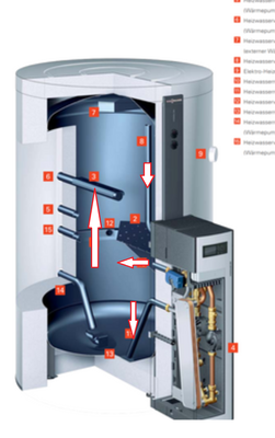

Wenn man sich den Aufbau des Kombipuffer mit dem Friwa ansieht (siehe entsprechend Aufbauskizze im Internet) hat dieser ja durch das Frischwassermodul oben einen "VL" aus dem WW-Puffer ins Friwa und unten zwei unterschiedliche RL aus dem Friwa zurück in den Puffer.
Die Umwälzung erledigt eine eigene Pumpe im Friwa.
Wenn Dir aus irgend einem Grund z.b. um 0:30 die "Innere" Pumpe des Friwa startet, und dabei kein WW Entnommen wird, und dabei noch dazu das Friwa den unten RL dabei verwendet. "Durchmischt" dir diese Pumpe um 0:30 den kompletten Kombipuffer.
Ergebnis durch die Durchmischung: Die obere WW-Temperatur wird abgekühlt, (somit hier nicht mehr als WW zur Verfügung ) und gleichzeitig damit die untere HW-Temperatur erwärmt, und diese Wärme wird anschließend zur Beheizung der FBH verwendet. Da nun das WW zu kalt ist, startet die WP die Nachladung des WW. Beim nächsten "Impuls" vom Friwa geht der "Spaß" oder besser gesagt "Nicht Spaß" von vorne los.......

@Guennie schrieb:Ich hoffe ich deute die Farben bei der Menge an Kurven richtig, aber eines finde ich auf Dieser Kurve schon recht "Verdächtig" in Richtung Zirkulation auf Grund des Frischwassermoduls:
Einen ähnlichen Verdacht hatte ich auch schon.
Habe eben nochmal die Einstellungen am Frischwassermodul geprüft.
Zirkulation ist täglich von 05:30 bis 08:00 und von 17:00 bis 21:00 aktiv mit 2 Takte / h bei 45% Drehzahl.
Datum und Uhrzeit ist auch korrekt eingestellt. Ich würde das daher fast ausschließen.
Zum Zeitpunkt 0:30 habe ich eine andere Erklärung / Vermutung:
Wie du im unteren Graph sehen kannst startet hier die WP mit der Warmwasserbereitung. Vermutlich sorgt das innerhalb des Puffers für die angesprochene Durchmischung.
Interessant finde ich auch den Bereich 22:00 bis 22:30. Hier wird mit modulierender Leistung der Heizwasserbereich geladen. Dies sorgt aber wohl innerhalb des Puffers für einen rapiden Abfall der Warmwassertemperatur (Durchmischen?), so dass im Anschluss direkt wieder die Warmwasserbereitung im hohen Leistungsbereich der WP startet.
Komisch finde ich zudem den Bereich zwischen 02:30 und 03:15. Hier steigt die Temperatur im Heizkreis Vorlauf (blaue Linie) linear auf fast 40°C an. Laut Heizkennlinie dürfte bei den 10°C Außentemperatur der VL maximal 30°C sein. Die VL-Temperatur im Heizkreis steigt auch auf einen größeren Wert als die Temperatur im Heizkreis (gelbe Linie).....sehr komisch
Gruß db2

Ich hab mir Deine Fotos vom Kombipuffer noch einmal vorgenommen, und eine Zeichnung mit alle Zuleitungen Ableitungen Mischer etc. was so angeschlossen Skizziert. Ich kann bei bestem Willen keinen Weg finden, über den das WW vom oberen Teil in den unteren gezogen werden könnte......Eines könntest Dir eventuell noch ansehen: Die Frontabdeckung des Friwa abnehmen, wenn das WW voll beladen ist, beobachten wann der Heizkreis zum beheizen beginnt (Sieht man an den Kurven). sobald die Beheizung des Heizkreises läuft, mal alle Leitungen in der Friwa angreifen, ob hier eine jetzt Heiß wird, bzw. aus irgendeinem Grund die Umwälzpumpe in der Friwa nicht doch startet.......

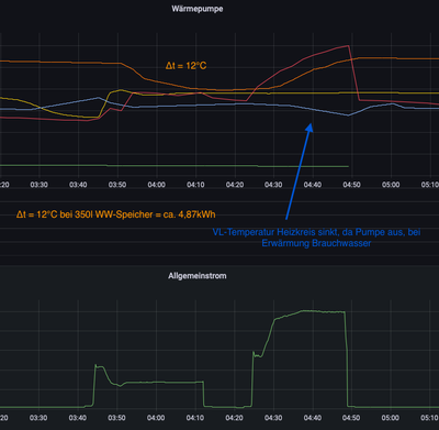

Hallo Guennie,
ich kann deine Beschreibung vollkommen nachvollziehen, die (theoretische) Funktionsweise ist mir auch absolut klar.
Habe mir eben auch nochmal die Verrohung angeschaut, das scheint alles zu passen.
In diesem Ausschnitt erkenn man das Verhalten sehr gut:
Grün: Außentemperatur
Gelb: Temperatur Heizwasser
Blau: VL-FBH
Orange: Temperatur WW
Rot: Sekundärkreis VL
Sobald die WP gegen 03:45 mit dem Beladen des Heizkreises / Heizwasserpuffers beginnt, sinkt die Warmwassertemperatur direkt um 12°C ab.
Bei einem Volumen von 350l im WW-Bereich entspricht das einer Wärmemenge von ungefähr 4,87kWh.
Wo diese Energie hingeht ist mir tatsächlich schleierhaft, ich kann es mir beim besten Willen nicht erklären.
Fakt ist, dass Modus für den Heizkreis irgendwie der WW-Bereich leer gezogen wird - ohne, dass die VL-Temperatur im Heizkreis oder im Heizwasserspeicher steigt.
Dein Tipp mit der Friwa habe ich eben auch überprüft. Hier war beim Heizbetrieb definitiv keine Pumpe in Betrieb.
Gruß db2

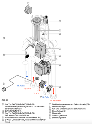

….jetzt ist mir soeben eine Idee gekommen, was so einen “Effekt” könnte:
Im Innenteil der WP ist ja ein Umschaltventil, das den Sekundärkreislauf zwischen WW und HW Beladung umschaltet. Wenn dieses Ventil - sagen wir mal rein theoretisch - irgendwann - warum auch immer auf der Stellung WW hängen geblieben ist, und nicht mehr auf HW Zurückstellt, würde folgendes passieren: Sobald die HW Beladung beginnt, wird das Heizwasser nicht über den HW Vorlauf sondern über den WW Vorlauf in den Kombipuffer geleitet. Durch das aber das Ventil im RL logischer Weise auf HW steht, läuft die Strömung vom VL im oberen WW Bereich durch den Puffer zum unteren RL im HW Bereich, und Drückt damit das WW zwangsläufig im Puffer nach unten. Der komplette Pufferinhalt vermischt sich somit.
Schau Dir mal an (Horchen, bzw. Fühlen der Temperatur an der WW VL Leitung zwischen WP Innenteil und Puffer) ob nicht Beim beheizen des Heizkreises nicht das Wasser vom WP Innenteil zum Puffer über den WW VL läuft…….wenn dem so sein sollte, dann “hängt” sozusagen das Umschaltventil im WP Innenteil in der Stellung WW fest……..

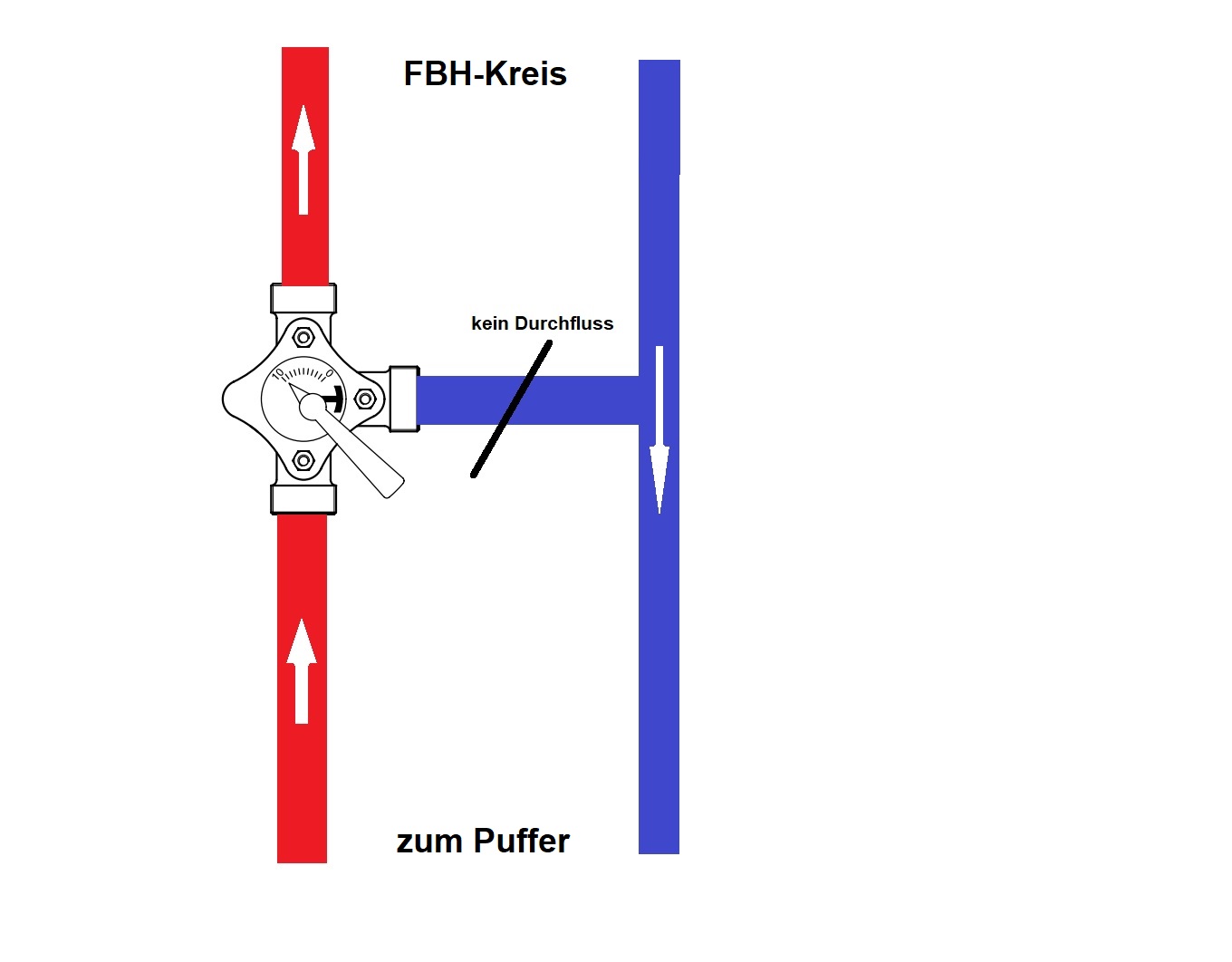

2 weitere Gedanken, mir mir gestern Abend noch gekommen sind:
3-Wege-Ventil im RL schließt nicht zu 100%:
Angenommen das 3-Wege-Ventil im RL schließt nicht komplett, dann teilt sich der RL auf den RL aus dem Warmwasserbereich und den Heizwasserbereich auf. Könnte auch zu einer Durchmischung intern führen.
Volumenströme:
Wenn ich das richtig verstanden habe sollte doch der Volumenstrom durch die Sekundärpumpe ungefähr gleich groß sein wie der, der durch die FBH in den Heizkreis gepumpt wird. Dann wäre Aufnahme und Abgabe im "Gleichgewicht". Gerade in der Übgergangszeit, wenn evtl. einige Ventile der ERR noch geschlossen sind, kann dieses Volumen nicht von der FBH abgenommen werden. Je nachdem wie groß der Volumenstrom durch die Sekundärpumpe in den Puffer ist sorgt dies für Verwirbelungen innerhalb des Pufferspeichers.
Wären diese Gedanken plausibel?
Hier würde der Temperaturverlauf im Puffer anders aussehen, da die Strömungen dann so aussehen würden (Siehe Foto).
Volumenströme:
Genau für diesen Betriebszustand ist der untere Teil des Puffers auch vorgesehen, das sobald der Volumenstrom aus der WP größer ist, als die FBH aufnehmen kann, die Überschussenergie im unteren Teil des Puffers (HK-Puffer) zwischengelagert wird. Hierbei wird nur der untere Teil des Puffers tatsächlich vermischt, und dabei die Temperatur dieses "Gemisch" solange erhöht wird, bis die Temperatur in diesem Pufferbereich die Abschaltschwelle des unteren Sensor sozusagen übersteigt. Sobald das der Fall ist, wird die WP - abgeschalten, und die Beladung des Heizwassers ist nun beendet. Siehe meine Schritt für Schritt Beschreibung (mit den jeweiligen Zeichnungen) in den beiden pdf Files von mir. Dort sich genau die 3 möglichen Betriebszustände mit den dazu bestehenden Strömungen beschrieben (Aufgezeichnet).

Warum ich auf die Möglichkeit der falschen Stellung des Ventils im Innenteil der WP gekommen bin:
Wir haben bei einer anderen Anlage folgende Situation - auch ein Kombipuffer, und hier "Hängt" bildlich gesprochen jedoch das 3-Wegeventil das im RL eingebaut ist, und zwischen WW und HW umschaltet, ebenfalls in der Stellung "WW".
Dieses Ventil funktioniert folgendermaßen:
Hier hast einen N-Leiter, einen zweiten Anschluss wo 230V fix angelegt sind. In diesem Zustand hat das Ventil eine bestimmte Position.
Erst wenn an einem dritten Anschluss Spannung angelegt wird, fährt das Ventil in die andere Position.
Nimmt man diese Spannung weg, fährt das Ventil zurück in die Ausgangsposition.
Dort ist es nun so, das bei der WW-Beladung das Ventil auf "WW" steht (fährt), jedoch bei der Beheizung der FBH nicht umschaltet (zurückfährt) auf HW. Auch über den manuellen Aktorentest kann man dort dieses Verhalten nachvollziehen.
Nun meine Überlegung:
wenn das verbaute Ventil im Innenteil eventuell das gleiche ist, bzw. elektrisch womöglich gleich funktioniert, ist es bei Dir 1:1 das gleiche "Thema", was dort beim RL-Ventil am Puffer passiert, nur das bei Dir eben das VL Ventil im Innenteil der WP betroffen ist.
lg
Guennie
Ich werde mal das Interne 3-Wegeventil prüfen.
Müsse ja das folgende sein:

hier ist der untere Sensor für die Regelung der VL Temperatur (Regelung des Mischers) zuständig, und der zweite müsste - soweit erkennbar der Sicherheitssensor sein, der die FBH vor einer möglichen Überhitzung Schützt......
Der zweite Punkt: Richtig das Teil "E" ist das Umschaltventil. Das Problem ist nur, wie Du an dieses Ventil rankommst: hier musst als erstes das Frontblech der WP entfernen - Problemlos - nur dann musst du die Platte mit der gesamten Elektronik drauf lockern aushängen, und irgendwie zur Seite drehen......das ist echt nicht "ohne", dass hier nichts passiert.......wenn Du dich drüber traust ok, ich wollt Dich nur Vorwarnen.....das ist eben nicht ganz "ohne".........

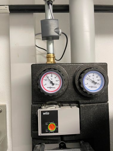

Was mir gestern noch aufgefallen ist:
teilweise wird eine recht hohe VL-Temperatur angezeigt, obwohl die Rohrleitungen kalt sind. Die angezeigten knapp 40°C wurden hier definitiv nicht in den Heizkreis befördert.
Im unteren Bild erkennt man, dass der Mischer auch komplett geschlossen ist.
Wird die Temperatur hier evtl. durch die Pumpe erzeugt, wenn kein Durchfluss vorhanden (auf Grund von geschlossener FBH Ventile)?
Hier passt an Deiner Beschreibung etwas nicht mit den Fotos zusammen: Es kann nicht sein, das die Leitungen kalt sind, der Mischer komplett geschlossen - somit auf „Umlauf“ steht, und das Thermometer jedoch ca. 38 Grad anzeigt…..

Das Foto wurde zu exakt diesem Zeitpunkt gemacht:
Die VL-Temperatur im Heizkreis wird mit 33,8°C angegeben. Ich gehe davon aus das ist der Sensor, der über der Mischergruppe montiert ist. D.h. ich habe auf dieser kurzen Strecke bereits eine Temperaturdifferenz von über 4°C.
Ich bin mir absolut sicher, dass die Zuleitung zur Mischergruppe kalt war, d.h. die Wärme dort muss irgendwo anders herkommen.
