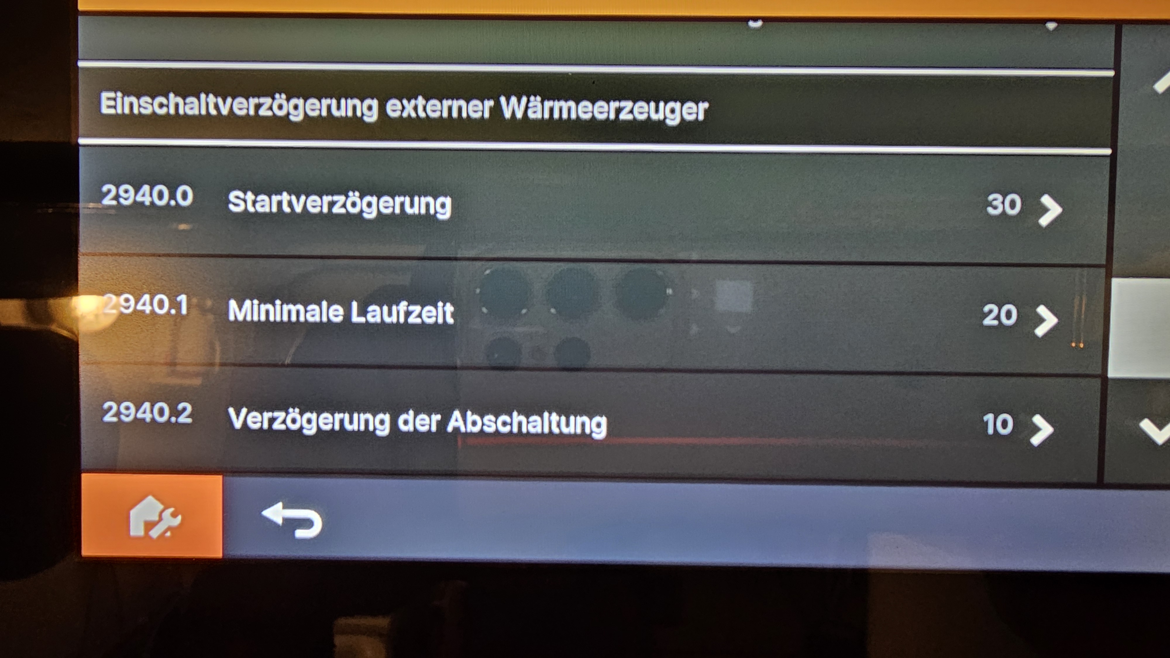

In den Serviceeinstellungen sind bei 2940.1 "Minimale Laufzeit" 20min eingestellt.
Ist ja für den Ölkessel auch nicht optimal, immer so kurz an zu gehen.

Wenn aber die "Minimale Laufzeit" auf 20min eingestellt ist müsste doch die Laufzeit der externen Zusatzheizung  in jeden Fall immer 20min betragen. Der Brenner vom Ölkessel schaltet sich ja unabhängig davon bei erreichter Kesseltemperatur (70Grad) sowiso aus.
So dachte/denke ich mir das, ist aber scheinbar anders.
Jedenfalls ist eine einschaltdauer des Ölkessels/Brenners von 1min sinnlos.
