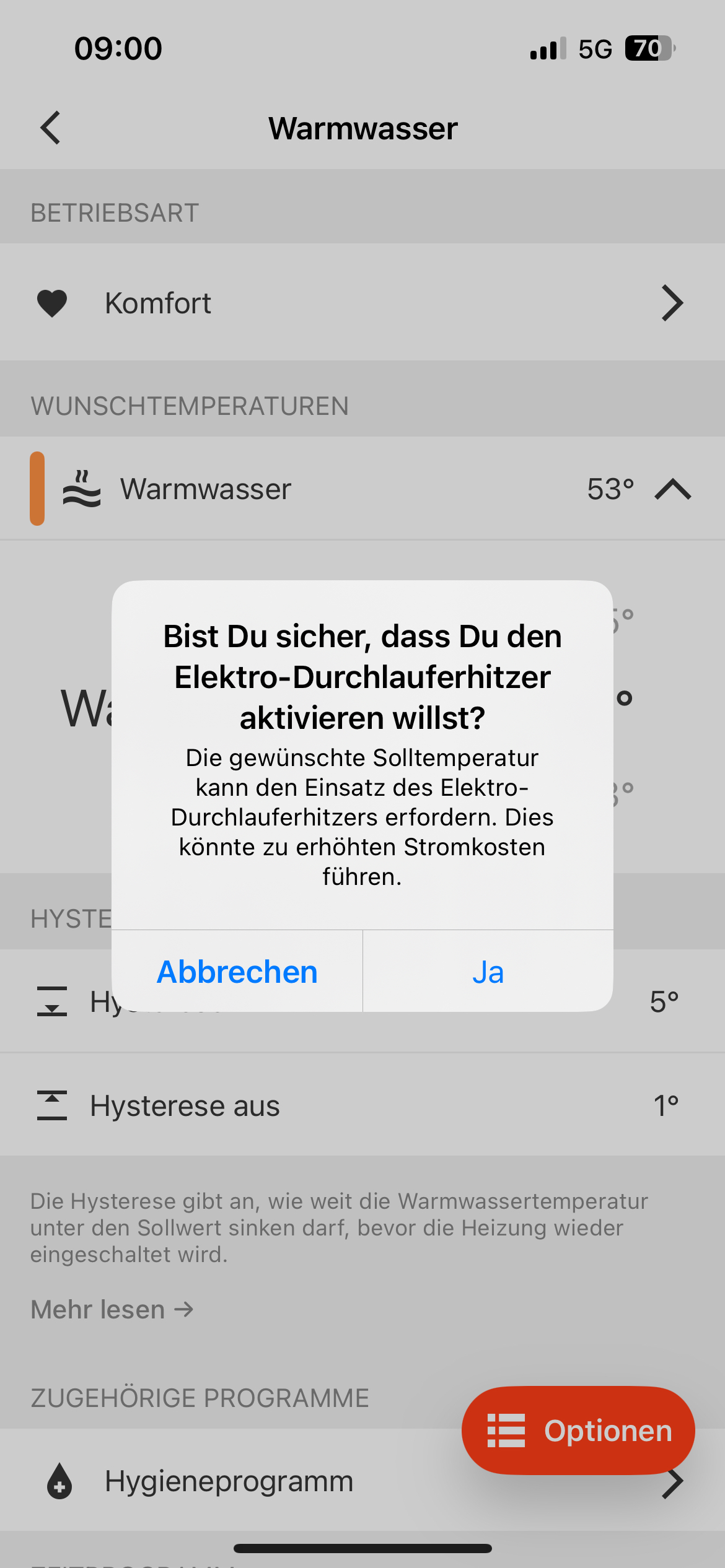

Nein ich denke da irrst du dich. Wenn ich beispielsweise die Temperatur des Warmwassers auf über 53° anheben möchte bekomme ich eine Info, dass dadurch der elektro-Durchlauferhitzer eingeschaltet wird.
Nein,ich irre ganz sicher nicht. Du verstehst es falsch. Um dein WW auf meinetwegen 60*C zu erhitzen,ist eine Vorlauftemperatur von ca.65*C nötig. Die schafft die WP nicht alleine und fordert daher den Durchlauferhitzer an.
