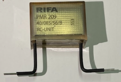

ich habe heute wie bei meinem Post am 21.12.2025 beschrieben zur Lösung des Problems einen Filterkondensator mit 100nF zwischen dem Eingang 143.4 und N eingebaut. Anschließend zeigt mein Messgerät noch 1V am Eingang an. Betätigt man das Relais und somit den Schließerkontakt sind es dann wie erwartet 230V und die Meldung "Bezugsbegrenzung"  erscheint in der ViCare-App und unter den Statusmeldungen am Display der IDU. Sobald der Schließerkontakt wieder öffnet geht die Meldung wieder weg. Funktioniert also so wie es sein sollte. Anbei ein Bild des verbauten Kondensators.
Ein kurze Stellungnahme zu der Lösung seitens Flo Schneider würde mich aber doch sehr interessieren,
zumal die Installation der Montage- und Serviceanleitung entspricht.
Viele Grüße und einen guten Start ins Jahr 2026
Michael

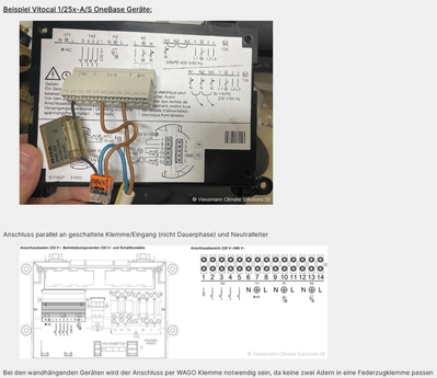

Hier mal Bilder von Viessmann, wie das RC-Glie.., halt die RC-Unit, angeschlossen werden soll und welches verwendet werden kann. Kostet bei Conrad ca. 2 Euro.

Da bei mir die Anlage immer noch permanent im begrenzten Modus läuft und der HB anscheinend länger dafür braucht, wollte ich die Kabel jetzt erstmal selber rausziehen. Es soll hier am Wochenende ja recht kalt werden.

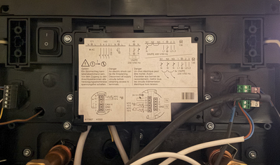

Allerdings möchte ich nichts kaputt machen, oder was abbrechen. Bisher war ich da noch nie dran. Wie entferne ich die Abdeckung (bzw. hebel sie am besten aus) und dann auch den Stecker 143 und dann die beiden Kabel aus dem Stecker?

Hier mal ein Bild des Anschlussbereiches der Anlage von unten:

Das ist einfach. Sicherstellen dass keine Spannung anliegt, alle Sicherungsautomaten trennen, mit Spannungstester ev. Spannungslosigkeit verifizieren (nach Öffnung des schwarzen Deckels).
Die zwei oberen Schrauben in deinem Bild lösen, dann kann man den Deckeln nach unten klappen. Nun kann man den grauen Stecker abziehen. Das Kabel (es reicht das Kabel aus dem DigAnschluss 4 zu entfernen) aus dem Stecker durch drehende Bewegung herausziehen oder durch Einführen eines Schraubendrehers in die Öffnung oberhalb des Kabels die Arretierung nach unten drücken.
Es ist wichtig das freie Ende des Kabels nun elektrisch zu isolieren bevor die Spannung wieder an die WP angelegt wird. Stecker wieder anstecken. Den Deckel wieder schliessen. Haftungsausschluss: das sollte nur von Fachpersonal durchgeführt werden. Viel Erfolg.

Danke. Meine Anlage läuft danach nun wieder ohne Leistungsbegrenzung.
