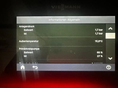

Geh mal an die Wärmepumpe (innen) wenn Warmwasser erwärmt wird. Da kannst du die Pumpendrehzahl dann ablesen (unter Informationen). Da sollte stehen Soll 60 %. Bei Ist steht bei dir dann vermutlich ein Wert um 35 %. Wenn Soll und Ist stark voneinander abweichen, liegt es mit ziemlicher Sicherheit an den Filtern.
Tatsächlich ist der Istwert bei 27%.
Ist das ein Fehler oder einfach weil die Wärmepumpe das jetzt so "mag"?
Beim ersten mal deutlich, beim zweiten mal ein wenig und auch beim dritten mal nur ein paar Körnchen.
Aus meiner Sicht nichts dramatisches.
Dann wird es wohl eher an der Drehzahl liegen. Bei 27% wäre der niedrige Volumenstrom kein Wunder.
Warum das so ist,kann ich aber nicht sagen.
27% sind für mich Anzeichen, dass kein ausreichender Durchfluss da ist. Ich bleibe dabei, dass Filter innen zu sind.

Die Pumpe läuft immer konstant mit der fest voreingestellten Pumpendrehzahl, d.h. die Steuerung verändert hier absolut nichts. Wenn du also Soll 60% und Ist 27% hast, liegt hier ein Problem vor. Dem solltest du nachgehen.
@Triflo
Ist dem wirklich so mit der festen Pumpendrehzahl?
Dann verstehe ich nicht, warum man die Pumpendrehzahlwerte unter 1101.1-2 (Heizung) und 1100.1-2 (WW) mit Minimalbegrunzung, Maximalbegrenzung und Standardwert einstellen kann.
Ich hätte jetzt erwartet, dass die Wärmepumpe innerhalb der Min-Max-Werte und möglichst nahe dem Standardwert operiert.
Wie erwähnt, Filter wurden erst letzte Woche gereinigt.
Was kann ich noch kontrollieren?
Nein, das tut sie nicht; da hast du eine falsche Annahme. Bei einem Altbau hat man aber typischerweise das Problem mit Verschmutzungen, d.h. ist alles gereinigt hast du meist Soll = Ist. Im Laufe der Monate setzt sich Schmutz in den Filtern ab und Ist sinkt zunehmend unter Soll. Das merkt man dann am sinkenden Volumenstrom, reinigt 1 x im Jahr oder öfter je nach Anlage die Filter und das Spiel beginnt von Neuem. Die Regelung findet aber über Vorlauf- und Rücklauftemperatur statt und nicht dadurch, dass in die Pumpendrehzahl eingegriffen wird. Im Idealfall wäre Pumpendrehzahl Soll immer gleich Ist.
Ob die Differenz bei dir von Verunreinigungen oder was anderem kommt, kann ich natürlich nicht sagen. Nach meinem Wissensstand sollte es aber nicht so sein.

Das mit der Verschmutzung im Altbau ist vollständig nachvollziehbar und war auch bei mir der Fall bei Austausch der Gasheizung durch die Wärmepumpe. Aber wie erwähnt, gereinigt wurde schon 3x innerhalb der letzten 5 Monate und das letzte mal letzte Woche - und da waren nur noch ein paar Körnchen im Sieb.
Die Regelung über die Vor-und Rücklauftemperatur klingt auch für mich sinnvoll. Hier fährt meine Vitocal bei Warmwassererwärmung bei ca. 4 Grad Spreizung zwischen Vor-und Rücklauf (siehe Screenshot von der ViCare App ein paar Beiträge weiter oben).
Ist das ein vernüftiger Wert oder sollte dieser höher sein?
