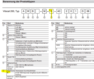

>> AWBT-E-AC 22
Der Typenbezeichnung ist einer verbaut.
Je nach dem wie der Planer deiner Anlage diese dimensioniert hat.
Du kannst es einfach ausprobieren.
siehe Bedienungsanleitung
