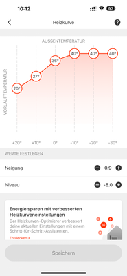

Wie hoch das Heizwasser beheizt wird, hängt maßgeblich von der eingestellten Heizkurve und der Außentemperatur ab.
Je nach Einstellung passen ja die 50° sogar.
Vlt. könntest Du ja auch einen Screenshot von der Heizkurve einstellen, dann lässt sich dazu schon eher etwas aussagen.

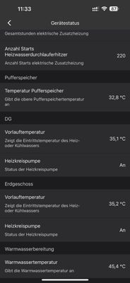

Soweit ich die Bilder interpretiere wird gerade das Warmwasser auf die 50 Grad erhitzt und der Heizungspuffer hat eine Temperatur von 32,8 Grad. Heizstab ist aktiv, da WW auf Komfort. Also alles doch in Ordnung. Ggf. WW auf Eco umstellen.

Die Vorlauftemperaturen meiner Heizkreise sind wesentlich niedriger als die Temperatur des Pufferspeichers.
anbei ein bild des Status. Die Pumpe heißt gerade den Puffer auf 50 Grad auf, der Warmwasserbereich ist auf 50 Grad gestellt.
Anbei die Heizkurven und den Status

Anbei ein Status, die Pumpe heizt gerade den gesamten Speicher auf 50 Grad auf

Generell sieht das nicht so schlecht aus.
Wenn's auch bei tiefsten Außerntemperaturen noch warm genug wird und alles im Rahmen ist, dann würde ich es auch erst einmal so belassen.

Im Status werden ja 2 Puffertemperaturen angezeigt, Warmwasser, die habe ich auf 50 Grad eingestellt (wir haben auch eine Frischwasserstation, vielleicht senke ich diese noch, aber ich will erst einmal schauen wie der allgemeine Verlauf jetzt ist.
Außerdem gibt es den Wert Pufferspeicher Temperatur. Dieser wird auch immer auf 50 Grad hochgeheißt.
Sollte dieser nicht auf Heizkreistemperatur liegen also irgendetwas um 35 Grad?

Zumindest ist das bei mir so, dass dieser Wert, mit dem Wert meines Heizkreises (ohne Mischer) , übereinstimmt
