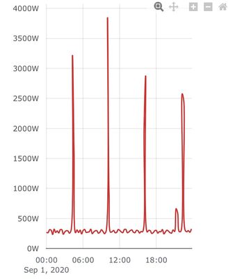

ich habe eine Frage zur WW-Bereitung. Ich habe meine Vitocal 200-S seit 30.08.2020 im Ferienprogramm, laut ViCare-App sollte alles passen. Mein WW-Bereich außerhalb des Ferienprogramms ist 04:00 bis 23:00 Uhr.
Mir ist jetzt aufgefallen, dass trotz Ferienprogramm regelmäßig WW läuft, und sogar auf Sollwert2, siehe Leistungsaufnahme WP. Erste Heizphase um 04:00 Uhr und dann in regl. Abständen von 6h wieder.
Sollwert1: 52°C, Sollwert2: 60°C
Woran kann das liegen?

ja hatte es übernommen. Gibts einen Zusammenhang zwischen der Schnellauswahl Einmal Warmwasser und meiner Beschreibung? Ich hab irgendwie den Verdacht, dass die App das dann automatisch für 24h oder so aktiviert. Und die WP dann regelmäßig auf Sollwert 2 regelt.
Nein, einmal Warmwasser bedeutet, dass der Sollwert einmalig auf den 2. Sollwert gesetzt wird. So ist es auch am Gerät. Dies hat keinen Einfluss auf das Zeitprogramm. Also es werden keine 24h 2. Sollwert eingestellt.
Wenn das Ferienprogramm übernommen wurde, darf auch kein Warmwasser gemacht werden. Wie ist deine Warmwasserzeit normalerweise einprogrammiert?
Wir haben von 04:00 Uhr bis 23 Uhr eingestellt
Passiert dasselbe denn auch, wenn du die Zeiten ausprogrammierst und den Ferienbetrieb aktivierst?
