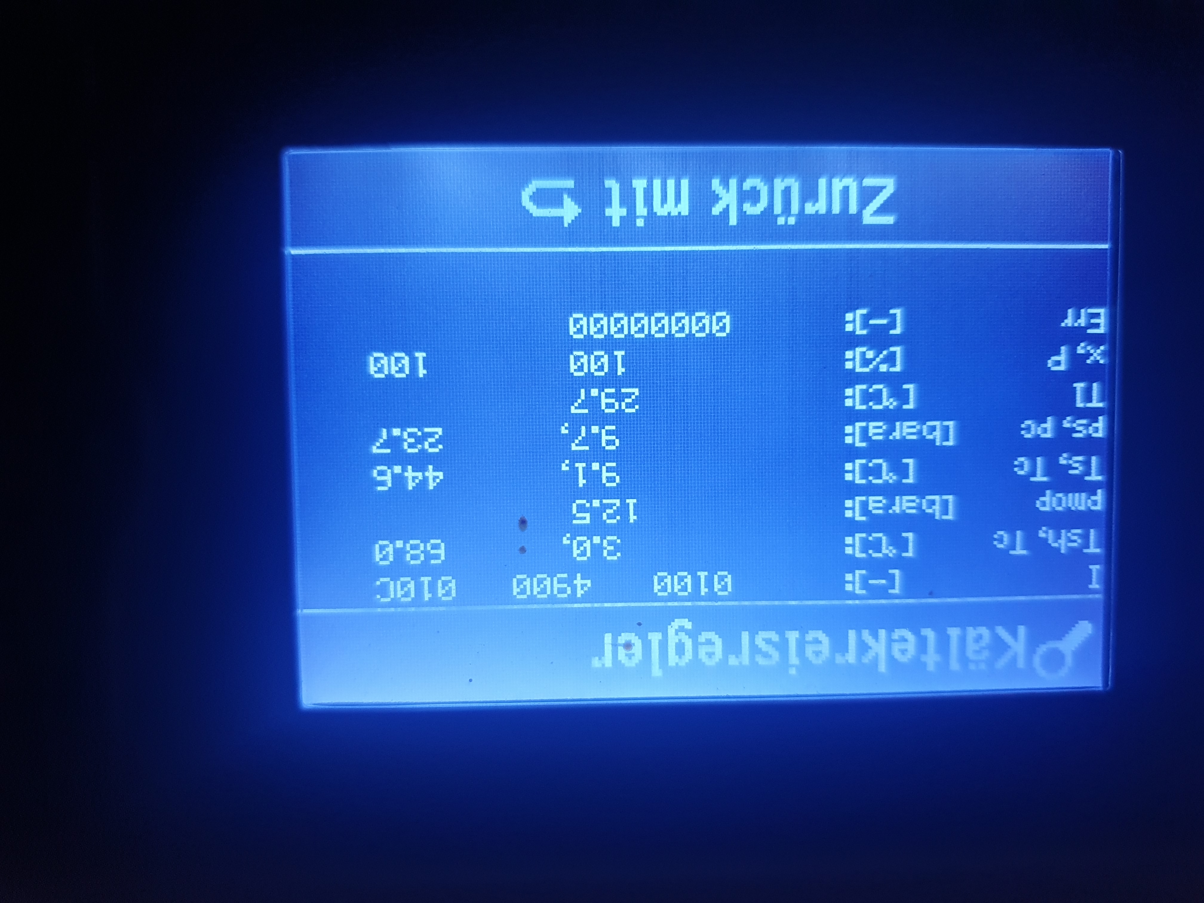

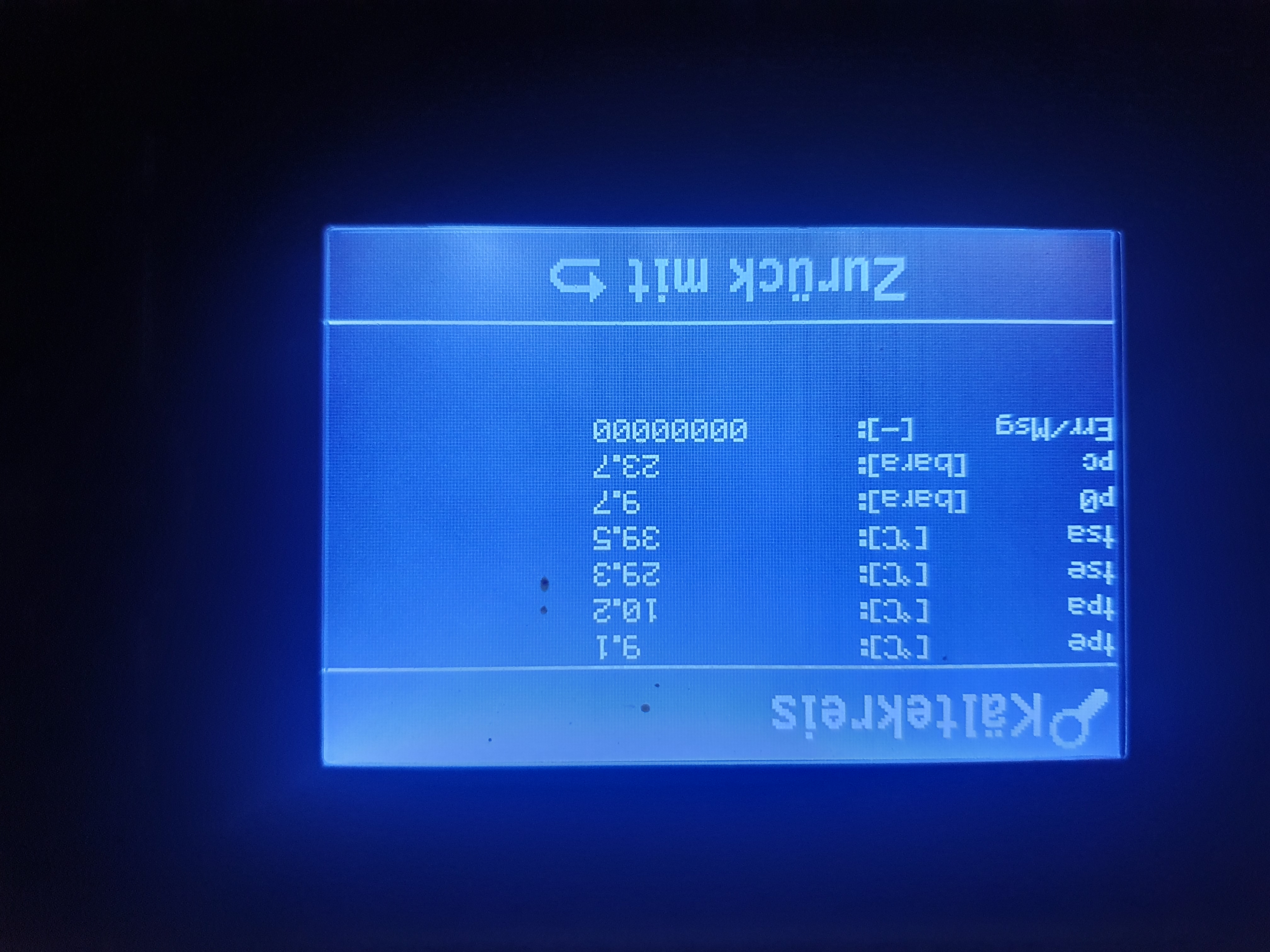

Kann bitte jemand über die Parameter meines Kältekreises schauen?
Die Vorlauftemperatur für mein WW wird nicht mehr erreicht. Die letzten Wochen lag sie immer knapp über der Solltemperatur (47°C 3h Aufheizzeit) und jetzt fällt sie soweit dass der Speicher nicht mehr beheizt wird (41°C).
Kann es sein, dass das Heißgas nicht heiß genug wird vom Verdichter?
Angaben:
Vitocal 343-G Erdsonde
220l Warmwasserspeicher
Ich wäre sehr dankbar. 🙂
Nachtrag: Kann sowas am Elektronischen Expansionsventil liegen? Hatte letztes Jahr mal eine Fehlermeldung dazu. (05) Und letzte Woche ist die Temperatur schnell zu hochgegangen (>60°C) Das passiert jetzt aber nicht mehr. Aktuell muss der Heizstab das WW aufheizen.
Meine Anlage Seriennummer:
7452167101034100 aus 2012.
Bitte kann mir ein Vießmann-Fachmann helfen? Ich will gerne eine Reparatur in Auftrag geben aber KEIN Heizungsbauer hat Zeit oder die Kompetenz mir zu helfen.
An wen soll ich mich wenden?
Ich hoffe auf Antwort. Mein WW wird derzeit nur mit dem Durchlauferhitzer aufgewärmt.
