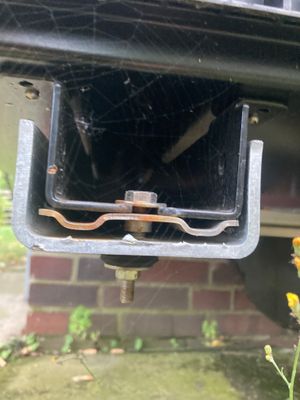

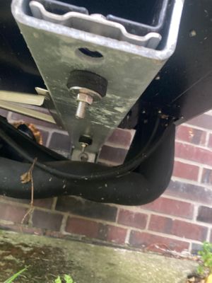

Guten Morgen, wir haben eine Viessmann Vitocal 250-AH - 12kW an der Außenwand des Hauses hängend und sind an sich sehr zufrieden. Allerdings übertragen sich die Geräusche über die Hauswand und innen ist es in den beiden betroffenen Räumen recht laut. Anbei die Fotos. Fehlt da etwas bzw. kann man da was machen? Viele Grüße

Bei der Konsole sind auch Teile für die Schwingungsentkopplung im Lieferumfang. Ist diese denn korrekt montiert? Auf dem Foto sieht es so aus als ob unten bei den Schrauben jeweils zwei Gummischeiben sind. Dort ist laut den verfügbaren Bildern und der Skizze in der Montageanleitung normalerweise nur eine zu sehen und die andere ist zwischen dem Träger und der Schiene.
Das sollte man noch einmal prüfen.

Danke, die Anleitung hatte ich auch gemeint, aber den Link nicht gefunden. Die  Teile auf Seite 16 Punkt 3 sollten auf Vorhandensein geprüft werden.
mlz
Laut der Anleitung, von Michael gepostet, ist die Montage bei @Nikola_john falsch ausgeführt.
Das muss dann so aussehen:
Genau, unten an den Muttern machen die Dämpfer keinen Sinn.
Auf dem ersten Bild sieht es auch so aus, als ob das schwarze  U Profil der Vitocal rechts an dem Halter anliegt und leicht gedreht ist. Da scheint die ganze Halterung an der Wand schief montiert zu sein.

ist die im Schutzbereich liegende Hauseinführung gasdicht abgedichtet worden?
Das dritte Foto lässt eher nein vermuten, ist auf dem Bild aber schlecht zu erkennen.
