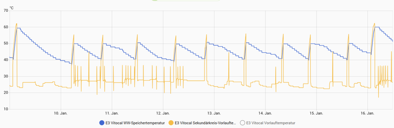

Ich bin nun auch über diesen Thread gestolpert und wollte mich einmal erkundigen, ob das Thema bei den neueren Generationen der Viessmann 222-S behoben wurde, immer noch vorhanden ist, oder technisch anders gelöst wird? Wir haben bei uns eine 222-S AWBT-M-E-AC 221.E06. Hier der Zeitraum der WW-Speichertemperatur vom 09.1. bis 16.1., also einer Woche:
Die zwei Peaks auf 60° sind das Legionellenschutzprogramm, jeweils Freitags in der Nacht.
Im Schnitt komme ich auf 0,65K Verlust pro Stunde. Ist das okay oder bereits zu viel? Dazu sei gesagt, dass die WW Zirkulationspumpe jeden Tag von 5:30 bis 22 Uhr läuft. In der Heizung selbst kann man leider keine 5/10 oder 5/25 Taktung einstellen. Als ich dies einfach per Zeit Programm abbilden wollte, war nach 4 Einträgen pro Tag Schluss.
Ich nehme an, dass dieser Wärmeverlust aufgrund der dauerhaften Zirkulation passiert. Meine Frau und ich sind jeden Tag zu Hause (Sie Elternzeit, ich zu ziemlich 100% dauerhaft im Home Office) daher kann ich leider schwer nur schwer voraussagen, wann genau WW benötigt wird, sodass ich die Zirkulation entsprechend laufen lassen könnte. Ich frage mich, wie ich dies ggf. noch weiter optimieren könnte.
Unsere Heizung steht im Keller, die Hähne befinden sich jeweils ein bzw. zwei Stockwerke darüber.
Als Zusatz: Was mich wundert ist der Tempanstieg im Sekundärkreis Vorlauftemperatur. Das müsste doch die reguläre FBH sein? Warum kommt da so heißes Wasser rein?

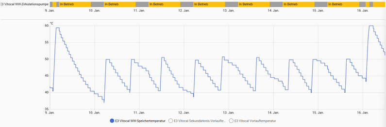

… reduziere die Zirkulation so weit wie möglich. Einmal für 10min reicht. Zirkulation ist die größte Energieverschwendung. Warte einfach etwas länger bis das warme Wasser kommt. Bei mir so ca. alle 4-5h 1k verlust
Hallo @lufti22,
danke, ich musste erstmal in das Servicemenü, da man im regulären Menü lediglich ein Zeitprogramm definieren kann in welcher die Zirkulationspumpe läuft. Diese lief dann aber dauerhaft.
Im Servicemenü konnte ich dann den Parameter 497.0 von 0 (dauerhaft an) auf 4 (Zyklusbasiert) ändern. Im Parameter 497.3 konnte ich dann die Anzahl der Zyklen definieren, habe hier mal 2 Zyklen eingestellt, also ein 5/25 Takt.
Funktioniert bisher sehr gut, die WW bereitung konnte ohne wirkliche Komforteinbußen von ca. 14-15h im Schnitt auf 22h gedehnt werden. Damit wäre ich bei 0,45K pro Stunde, was schonmal eine deutliche Verbesserung darstellt.

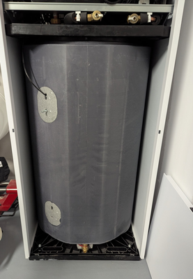

Anbei mal ein Bild unserer Vitocal 222-S von 2025. Wo ist denn hier die Zuleitung / Rücklauf? Da kommt man ja gar nicht mehr ran um das Schließen des Ventils zumindest mal testen zu können?
